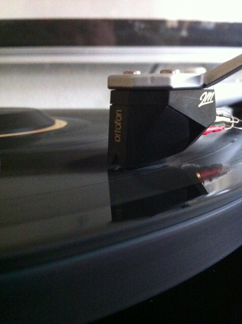

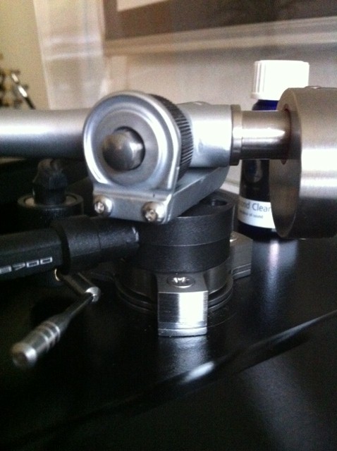

Sendt: 30 Oktober 2011 kl. 12:28 | IP-adresse registreret
lige et par billeder....
og man skal ændre VTA'en - jeg er kommet op til 4mm
