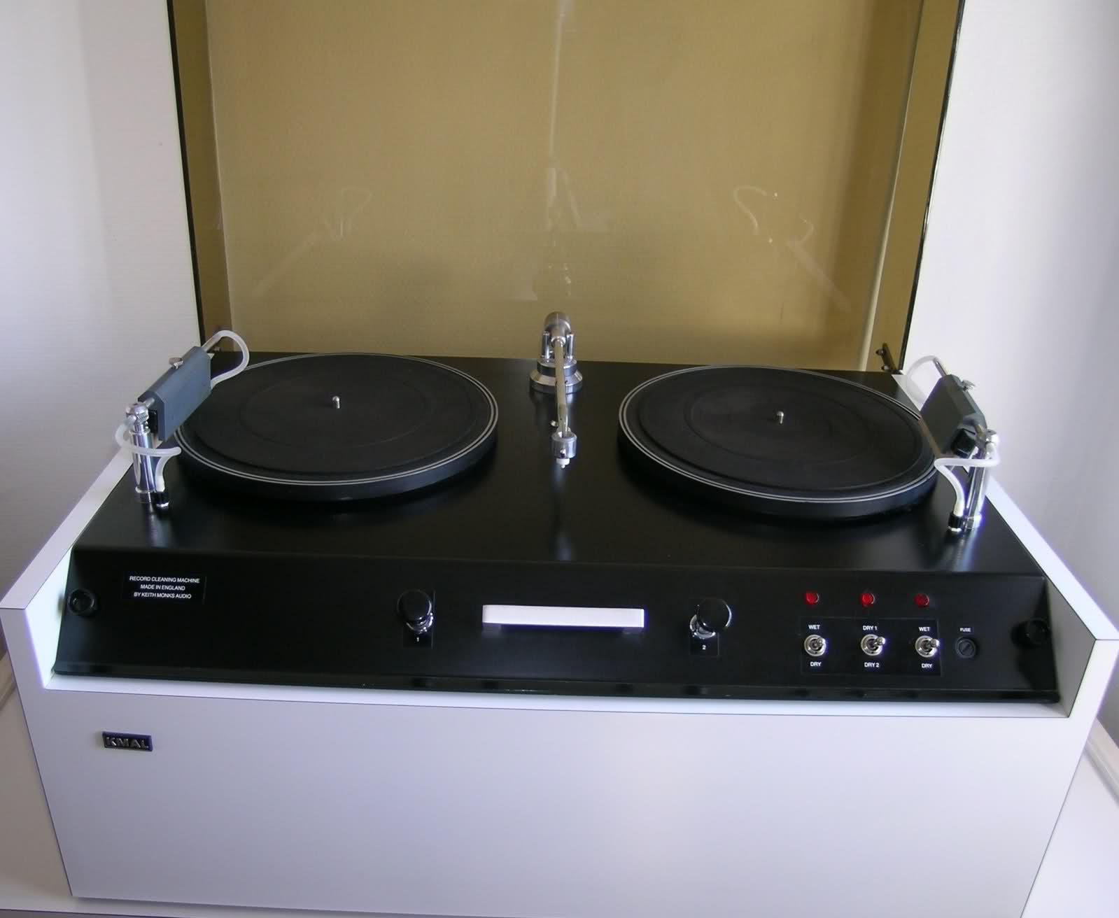

Jeg har nu endelig fået min Keith Monks Gemini RCM MK-III hjem.
Den kører fint, men skal renses og justeres samt der skal skiftes en hel del slanger. Men de vigtige vitale dele som
motorer, pumper og arm virker fint.
Problemet er bare at der anvendes en umbraco skrue som jeg ikke kan finde en nøgle til. Skruen har en størrelse
mellem 1 1/2mm og 2 mm.

Du skal købe en unbrakonøgle i tommemål ("inches"). Har selv samme maskine, og jeg mener, at dimensionen hedder 1/16, hvilket svarer til ca. 1,6 mm. Det kan selvfølgelig også være 5/64, hvilket svarer til ca. 1,98 mm. Jeg kan måle efter ved lejlighed.
Jeg kan iøvrigt anbefale, at du ikke benytter de indbyggede tanke til rensevæske. For det første er væsken svær at dosere og spildet dermed stort, men værst af alt, så har diverse mikrober det med at stortrives i tankene. Og så er det med rensevæske som med mælk: Den holder sig bedst på køl.
Jeg benytter selv en gammel "squeeze bottle" fra et Discwashersæt, jeg engang havde, men en forstøverflaske er også yderst anvendelig.

Tusind tak for dine meget precise informationer, det er virkelig lige hvad jeg behøvede. I morgen tager jeg til London og køber sådan en umbraconøgle i inches.
Det med væskerne er jeg nok enig med dig i, men de glas de står i kan snildt kobles via siliconeslanger til laboratoriebrug med studser så man kan tage dem fra og putte dem bagerst i køleskabet. Har til en start bestilt 1 flaske af de 2 rensevæsker Keith Monks selv laver så må vi se om det kan betale sig at lave de klassiske hjemmebryg senere.

Har fundet et sæt i DK 48 Dkr og så var jeg flyvende.......
Skulle iøvrigt alligevel til London så det blev til nogle sorte pressede vinylkager istedet for.
Har fået skaffet nye slanger som skal monteres idag så jeg glæder mig i denne tid
