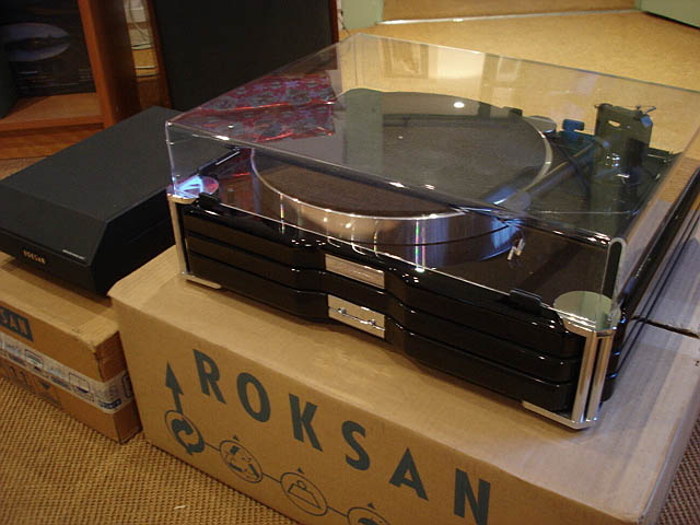

Jeg fandt en - det var den forkerte
Det er vist strømforsyningen til venstre. Jeg genkender ikke kabinettet, min strømforsyning er huset i et DX2 kabinet, dvs. et der ligner deres forstærkere osv. Spørg eventuelt til hvilken version det er, så du er sikker.
Utvivlsomt en lækker pladespiller med en gennemtænkt konstruktion. Men som du selv er inde på bør du nok være sikker på at stilen passer til din smag.

Jeg har ladet mig fortælle at når strømforsyningen kommer ned i et lille kabinetstørrelse så hedder det DS5 istedet for
DS1.5. Så det er nok forklaringen...

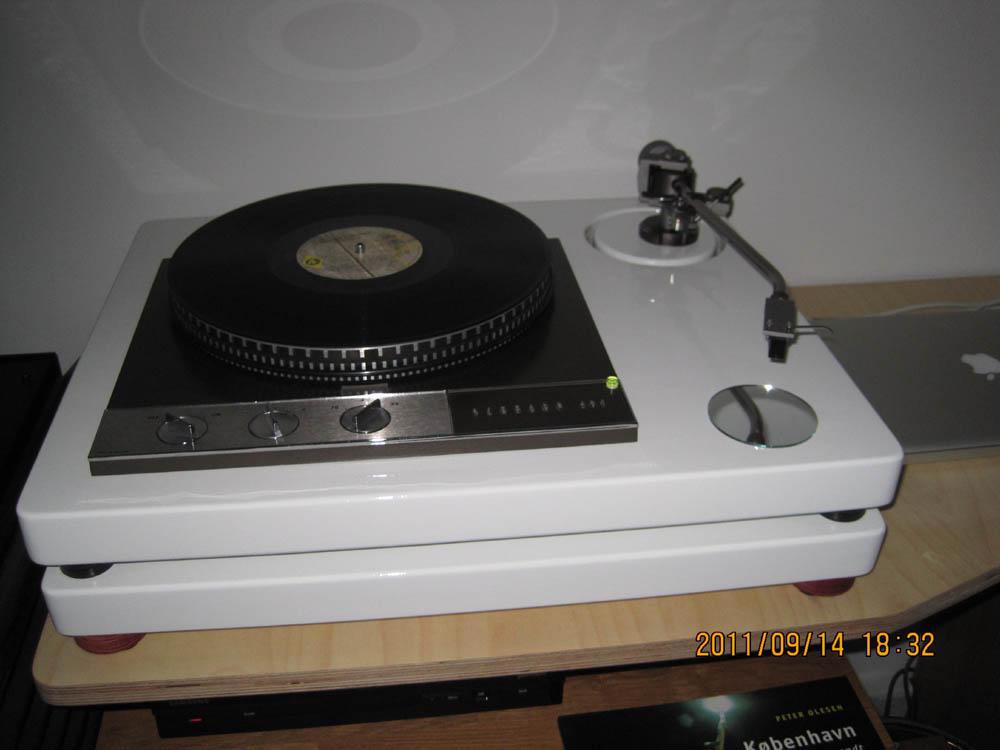

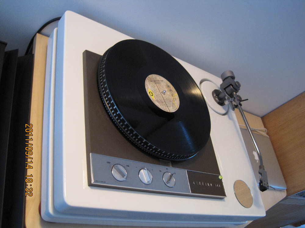

Men min Garrard 401 med min egen plint er også fin og jeg tæller lige mine knapper...
Se selv: Garrard 401

Det må man sige....det en flot rillespille du har fået banket ned dér. Nappede lige et foto til samlingen.

Søren... det er ikke fair at vise de billeder, flot flot, nu har jeg overskud af mundvand en hel formiddag, og skal have hængelås på baglommen - fy

Jeg prøver lige at sætte billederne ind her - ja let er det jo ikke
Pladespilleren består at to niveauer begge af finsk birkekrydsfiner. Øverste niveau bærer selvfølge Garrarden. Selve armen
sidder på nederste niveau i en klods jeg har lavet af Finsk birkekrydsfiner med store hulrum som indeholder blyhagl og blødt
lim. Mellem de to niveauer er der hårde gummiklodser, som jeg har eksperimenteret mig frem til.
Pladespilleren er - ligesom så mange andre pladespillere - lidt følsom overfor hvilke ben den står på. Jeg har prøvet med
Ceraball Universal, hvilket så fedt ud, men som gjorde lyden lidt for slank. Det bedste har vist sig at være ben der også er
lavet af krydsfiner
Jeg har også skiftet lejet til Kokomo MK II, hvilket har fået pladespilleren til køre helt stabilt - måske sammen med at jeg
også servicerede motorens lejer.
