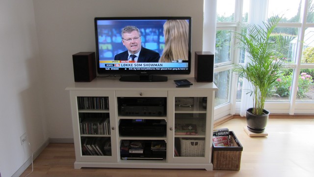

Min stue er vel ca. 25 m2.
Ok Forslag til god gulvhøjttaler med god stram bas og en diskant som ikke skærer i ørene.
Brugt til max 5-6 K.
Lytteposition :
Til top Vis holmholm's Profil Søg efter andre indlæg skrevet af holmholm

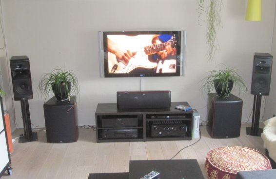

Jeg har selv standerhøjtalere med 2 subs til.. Det er jeg rigtig glad for. Der skal arbejdes lidt mere med tingene i stereo billedet, men synes selv jeg har fået et rigtigt godt resultat. specielt da jeg opgraderede fra 1 til 2 subs.
Pas på ikke at købe alt for billigt ind, og måske få et sæt, så du har noget der klangmæssigt matcher, så burde du kunne blive tilfreds...
Til top Vis Therock1967's Profil Søg efter andre indlæg skrevet af Therock1967
