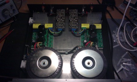

Trafoen skal bruges til at forsyne min allerede fungerende NewClassD forstærker (2 * NCDXi-627).
Jeg anvender i øjeblikket 2 stk. 2*42V + 15V trafoer, men da jeg anvender 4 ohms højttalere, så mener Lars Clausen (fra Dexa / NewClassD) at det vil være bedst at få spændingen ned på de 2*36V  -  Han mener også at de 500VA pr. kanal jeg i øjeblikket anvender, måske ikke er nok !! - Lidt irriterende at jeg ikke blev informeret om dette ved køb af modulerne. Der kunne godt have ligget et datablad + en "Best practice guide" sammen med modulerne  -  Men sådan er det......!!
Mit problem er at jeg mangler bund/bas i musikken, men hvis jeg tager diskant/mellemtone fra bag på mine højttalere (KEF reference 4), så modulerne kun skal trække basserne, så er der rigeligt med bas !!!

Hejsa igen.....
Lige et billede af forstærker-dyret:
