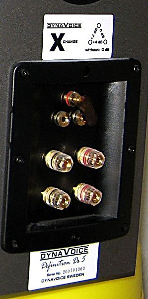

Hej T G, jeg har også søgt efter en rimelig kvalitets-omskifter til sådanne projekter. Den du linker til ser da rimeligt anvendeligt ud i forhold til prisen.
Denne type på billedt her, er også en mulighed, altså en bøjle udvendigt som laver den ønsket forbindelse.

Du ødelægger ikke noget ved det.
Jeg har da også set det brugt i flere forsk. højttalere, så princippet er afprøvet af professionelle.
