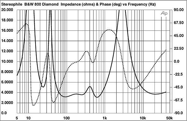

Sådan nogle B&W...har de ikke en gevaldig lav impedans i basområdet (hvor der netop er megen energi)?
Jeg synes ofte jeg har hørt, at disse B&W er særdeles vanskelige at have med at gøre, og der skal ofres megen opmærksomhed på effektforstærkeren for at finde én, af de få, der kan drive dem...

Det er 8 ohm men ca 4 ohm minimum. Har også en 50 kg blok på 2x400 w 8 ohm til at drive zem.

Det er godt nok en grim en at drive liv i
Impedans og fasedrej i ret uheldig sammenhæng

Grøss og gru som han sagde den norske bonde. Desuden mangler vi at se mellemtonens voldsomme peak. Duelund
opgav hurtigt det bølgeløse design.
