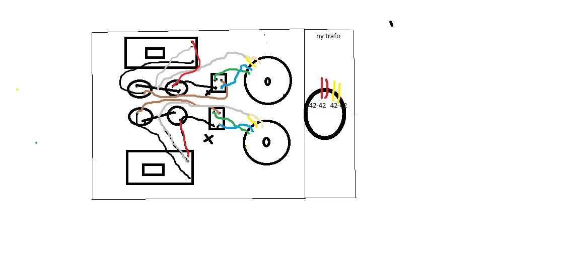

hej har en lc audio zappulse 2.3se effektforstærker der er bygget af tidligere ejer. har det problem at den er bygget som dual
mono. og har bestilt en ringkerne på 500va og 2x42v til den. i stedet for de 2 der er i nu der kun er på 33v og 230va. men
har lidt problemer med at få monteret den nye ringkerne i den. da det hele er opbygget i dual mono. med 2 ensrettere og 2
15.000 kordensatore til hver modul.    hvis der er en der har styr på det og er flink at hjælpe må du meget gerne skrive på
michaeljenner89@hotmail.com.

kan sende billede af den indenvendig.. mit problem er at de trafoer der er i nu er også med 2sec vindinger begge 2..
og nu kommer der jo kun 1 i..   hvordan tilslutter jeg det på ensretterne?? syntes ikke der er nok ledninger på den
nye i forhold til nu..

Du er nødt til at koble 2 ledninger til hver sekundærledning, så du har en ledning til hvert forstærkermodul. Hver af de 2 ledninger skal tilsluttes samme sted på begge moduler.

okay det vil sige de røde ledninger på den nye trafo skal der 2 ledninger kobles på hver og over på ensretterne hvor
de sidder nu og de gule skal der 2 ledninger på og over på kordensator direkte som nu. ???

De samme ledninger som går til den ene ensretter, skal gå til den anden ensretter, men det er ikke bare lige.
Hvordan ser trafoen ud ?
De trafoer der sad i var det 2 x 33 volt hver eller 1 x 33 volt

Jeg kan ikke sige om farvekodningen er den samme som på de andre trafoer, men det er vigtigt at du forbinder ledningerne ens på de 2 forstærkere. Du bør måle med et voltmeter om der er 42 V AC mellem den ledning du forbinder til kondensatoren og hver af de 2 ledninger du forbinder til ensretterne i samme kanal. Der skal være 84 V AC mellem de 2 ledninger der er forbundet til ensretterne i samme kanal.

bantan har du en mail jeg kan sende et billede af min forstærker den er nemlig desværre ikke opbygget helt sådan..
der er kun 2 ensrettere til 2 trafoer og de er på 2x33v begge 2.. det ligner at minus kører direkte på kordensator på
begge trafoer og at plus kører på ensretterne.. men er ikke sikker

kjeldsen. ved godt det er bedre med 2 seperate trafoer.   men mit problem er at jeg ikke kan se for mig hvordan jeg
får den nye trafo ind i den.. på den måde den er opbygget på nu.. da der kun er 2 ensrettere og det ligner at den ene
ledning på hver sec kører uden om og direkte på kordensator

har bogen men der er den nemlig lavet med 4 ensrettere.. fatter ikke den måde min er lavet på.. kan jeg sende en
tegning til dig over den??

okay helt i orden.. er nemlig ret ny i det selvbyg og ved også kun lidt om nogle få ting..
men har prøvet at lave en tegning over den som jeg sætter ind her

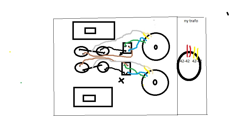

og et med modulerne sat på

Jeg læste dit første indlæg som at der er 2 ensrettere per kanal. Der er ikke noget i vejen for kun at bruge én ensretter, hvis den kan holde til belastningen. Med den højere spænding på den nye trafo får du næsten en fordobling af effekten. Husk at checke at kondensatorerne er på mindst 60 V, ellers sker der ting og sager når du tilslutter den nye trafo.
Du skal finde ud af hvilke ledninger der hører til samme sekundærvikling på den nye trafo. Der skal være 42 V AC mellem de to ledninger. Så forbinder du de 2 sekundærviklinger i serie ved at samle en ledning fra den ene med en ledning fra den anden. Hvis du måler 84 V AC mellem de 2 resterende ledninger er de forbundet korrekt. Hvis du måler 0 V skal du bytte den ene ledning.
Der hvor de 2 sekundærviklinger er samlet er 0-punktet, som du forbinder til 0-punktet på kondensatorerne. De 2 resterende ledninger forbindes til ensretterne.
