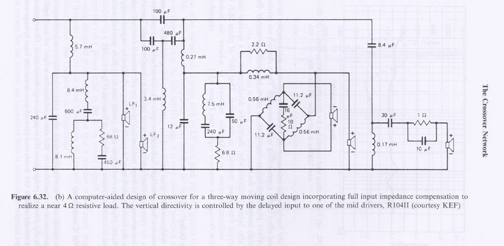

Ja den er vel over 20 år gammel.. er der mulighed for at skifte/renovere delefilteret..?? det er t33 diskanter som sidder deri,
har haft kassen af og kigget på diskanten.

Delefiltret skal normalt have nye kondensatorer.

Nå okay.. på kefs hjemmeside står der 55hz-20khz... men bag på højtaleren står der godtnok 20hz-20khz...! men er det så ik
bare et spørgsmål om at skifte en spole i delefilteret.. så den dybe bas ikke bliver filtreret fra??? men så er højtaleren vel heller
ikke liniær i 4ohm mere?? oder was?? :) kan man gøre noget..eller skal man bruge kuben??
