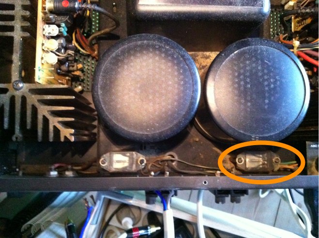

Jeg har fundet en Accuphase P-260 i storskrald og jeg tænkte, at jeg da hellere lige måtte prøve at teste om den skulle
virke. Det gør den så ikke. Når jeg tænder den kommer den med en kraftig mekanisk lyd: krrrrrrrr... Jeg tænker, at der ikke
kan være meget i en forstærker, som kan forårsagde en sådan lyd af noget bevægeligt, som ikke fungere.
Jeg har prøvet at smide min RIAA til, og der kommer lyd - når den mekaniske støj sætter ud.
Jeg ved desværre nada om hvordan en forstærker virker, så jeg tænkte om der var nogen, som havde et bud. Altså det er
jo en gratis omgang, så den ryger selvfølgelig bare ud, hvis der er virkelig problemer med den. Men under alle
omstændigheder kunne det være interessant, at høre om nogen har et bud.
Jeg synes at kunne lokalisere lyden til denne dims (se billede), som der er to af, men altså den venstre, hvor der sidder en
fjeder, som muligvis bevæger sig, men jeg er ikke sikker.
På forhånd tak
-Morten

Det er jo et fund ud over det sædvanlige - der er ikke mange, der bortsmider Accuphase. Den forstærker er en meget fin sag, som under normale omstændigheder er fremstillet efter meget høje standarder og bør ikke smides ud - det kan altid laves, men spørgsmålet er altid om, hvad det så koster.
mit bud på hvad fejlen er:
Jeg tror, at der er én elelr flere fejl i forstærkeren, som afstedkommer megen DC (jævnstrøm) på en utilsigtet måde. Denne DC-fejl får det ene relæ (det, som du kan høre knurre) til meget tøvende og knurrende at slå forstærkeren til, så den kan spille. Det knurrende relæ fejler sandsynligvis ikke det store, men der er en større fejl et andet sted i forstærkeren, som afstedkommer dette.
Forstærkeren ser ud til at skulle have skiftet de to store runde elektrolytkondensatorer, da de ser ud til (på billedet) at bule ud/op - dette er et dårligt tegn. Desuden ser forstærkeren ud til at skulle rengøres og efterses efter alle kunstens regler og have de dimser udskiftet, som ikke er gode mere.  derefter justeres ind efter fabriksspecs igen.
Jeg synes bestemt ikke, at du, hvis du ikke selv vil bøvle mere med den, skal smide den ud - det er den alt for fin til. Du må hellere sælge den til en prson, som vil kunne tage sig af den store service, som den trænger til.
an skal være meget forsigtig med at vurdere, hvad en reparation vil kunne koste, men min "mave" siger mig, at for at den skal kunne sundt og fejlfrit vil koste 2000-3000 kr., forudsat at mine anelser holder stik. Det er meget svært at afgøre på afstand, hvad der er galt.
