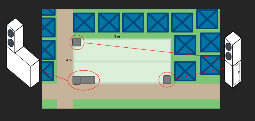

Jeg har vedhæftet en lille tegning af vores camp, pavillonen er 8x4 meter og meget stabil. En ide, som er illustreret her, går
på at bygge 2 (3 hvis der er råd, ellers kan der jo udvides senere) højtalere i stil med boominatoren, og så smide dem op i
højden på underlæggende kasser/skabe. Det tegnede her ville altså være et "samlesæt" af 6 relativt lette enkeltdele, som så
kan køres ind i trækvogn eller på sækkevogne. I det store skab skulle der så ligge to forstærkere: Vores lille fra i år, til rolig
hyggemusik, som ikke skal bruge så meget strøm og en større, som kan smække op for noget mere volumen og kan trække
resten af højtalerne.
Så ville der selvfølgelig skulle trækkes kabler imellem, men de kan fæstnes på selve pavillonen. Den er meget stabil. Det
samme gælder selve højtaler"tårnene". Jeg ville fæstne dem til pavillonens stænger med beslag og hængelåse - dels en vis
tyverisikring, men primært så de ikke vælter ned.
Alternativet er et projekt ala Promilleservices vogn, som kunne være sjovt (elsker ideen med at køre rundt med min DJ på
pladsen hehe), men vi kan ikke smide så mange penge i fra starten, og jeg frygter at det er svært at udvide senere på
sådan en vogn..
Feedback på ideerne? Hvis man går efter den første, er højtalerne så optimalt placeret? Og hvis man skulle nøjes med 2 stk.
hvilken en skulle man så fjerne? Eller er det helt i skoven?
Kh Frederikke
på at bygge 2 (3 hvis der er råd, ellers kan der jo udvides senere) højtalere i stil med boominatoren, og så smide dem op i højden på underlæggende kasser/skabe.
Altså 2-3 stereoversioner?
Så hver box spiller et stereosignal? f.eks venstre frem og højre tilbage - eller hyr?
Måske skulle i tænke lidt over hvordan i vil fordele lyden - det kan godt blive ok, men der er altså en god chance for at det bliver lidt roddet....
Meier
Bruger siden: 19 Februar 2004
Indlæg: 1490
Sendt: 31 Juli 2011 kl. 13:28 | IP-adresse registreret
Jeg ville nok tænke lidt i retning af 4 stk - een i hvert hjørne, men så kun mono - altså så de alle spiller "frem" ind mod midten af teltet. De to højttalere skulle så spille venstre - og de to andre højre.
Hvis i laver "stereo-boominators" kan man trylle lidt ved at styre hvilke signaler man "sender" som venstre/højre til de enkelte boominators.

Jeg tænkte mono, det andet bliver for kompliceret i første omgang... Dvs. mono på alle højtalere, men stadig så de spiller i
begge retninger... Ville nok nøjes med de to på langsiden i første omgang (med mindre der ligefrem er penge i overskud).
Kh Frederikke
