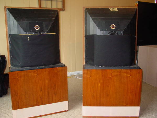

Jeg havde egentlig tænkt mig et design i denne stilart. Bare hængt op på vægen og kabinettet skulle gerne være tæt på lyddød.

Sådan ser type A ud på mellemtone/diskant sektionen, som jeg nævnte på Nerds.dk
Disse er dog nogle meget tidlige prototyper. Ser anderledes ud på A/llog A/lll.

allanowich skrev:
bdef
Disse er dog nogle meget tidlige prototyper. Ser anderledes ud på A/ll25_002603_er_det_mon.jpg">og A/lll.
Jo men de deles jo helt oppe ved 275 hz
klik
Sendt: 25 Juli 2011 kl. 00:32 | IP-adresse registreret
Der er rigtig, Bantan. Men det er kun ment som et eksempel. Bdef vil gerne have en 6½", så han ikke skal have sep bas systemer også.
Tror bare at en 6½" placeret på en væg, skal have et ret stort kabinet for at gå dybt + at den måske når sit max tidligt.
Sendt: 25 Juli 2011 kl. 00:39 | IP-adresse registreret
 Bantan* Flade skal nok være på en kvadrat meter. Og denne plus væggen den skal hænge på, vil jo forstærke de nedre frekvenser. Så mon han ikke får tilpas dybbas.

Det gør en forskel med en buet flade. Du får en diffraktionsfri udstråling plus en forbedret spredning. Spredningen og hvor god den er, er afhængig af diameteren på enheden (bassen). Den skal nemlig være mindre end bølgelængden, den udsender. Her spiller delefrekvensen mellem bas og diskant også ind. Bør være så lav det er muligt. Du kan roligt lade kanten mellem væg og forplade være 15cm. 20 cm er også ok. Ja, der er ingen idag, der bygger højttalere som den nævnte type A, da det er dyrt al lave. Det er et udmærket projekt du er i gang med.
