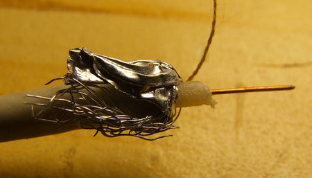

hej der!
i starten af 80`erne forsøgte jeg med de værse antene kabler også dem til vogitoki udstyr, og der var det den fra tv antene kabel med en masiv kobber tråd på 0,5mm der vandt her hos mig, resten var for skarbe eller for slappe i bassen eller en lidt skærende mellem tone.
her det kabel jeg syntes var bæst, dette her er et nyer.
så vis man ikke har mange penge til kabler så vil dette være et godt bud + nogle almenelige stik til en god lyd entil man har råd til det man ønsker sig
