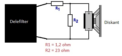

Tak for det fine diagram, er det forstået korrekt, at jeg skal forbinde plus og minus med en modstand? giver det ikke en kortslutning? Ja bær over med mig, har aldrig rodet med sådan noget før, men er klar på at prøve.

Har lige ændret tegning en smule.
Nej det giver ikke en kortslutning, men den ønskede dæmpning.
Signalet går gennem den 1,2 ohm og videre igennem diskantens 6 ohm og parallelt sidder der så en 23 ohm modstand.
Men forstår godt hvad du mener og har man ikke rodet lidt med det kunne det godt se sådan ud, men havde den 23 ohms
modstand været en ledning, ville det være tæt på en kortslutning.
Hvorfor man både sætter en modstand i serie og en parallelt (såkaldt L-PAD) er for at ramme samme impedans (ohm) som
diskanten er uden modstande, så delefilteret stadig passer.
Havde man nøjes med en modstand f.eks i serie, ville den også dæmpe, men også ændre delefilterets funktion.

Nu sidder jeg og er ved at bestille de modstande til diskanten, og ser at der er forskellig watt modstande, og at de ikke findes i 23 ohm. Hvilken watt skal de være, og sætter man så en 22 + 1 ohm parallel eller serie?

I serie så lægger man simpelthen tallene sammen -->> 22 ohm + 1 ohm
Mht watt er 10 watt mere end rigeligt til diskanten
