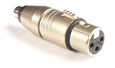

Men "optimalt" burde du få fat i sådan 2 her -->>

Endnu et lille beskedent spørgsmål: Hvilke ben skal + og - forbindes til XLR-stikket?Confused
Med venlig hilsen
Til top Vis beta's Profil Søg efter andre indlæg skrevet af beta
2Bak
Bruger siden: 16 April 2003
Indlæg: 74
Sendt: 20 Juli 2011 kl. 17:31 | IP-adresse registreret
Regner med at du vil fremstille et XLR-hun til RCA-han stik, så du kan bruge den balancerede XLR-udgang sammen med din ikke-balancerede Doxa?
Stel og negativ signal på XLR-stikket skal jumpes (ben 1 og 3). Det kan gøres enten i XLR-enden eller i RCA-enden.
Det vises her:
http://www.forum-studiospares.com/faq.php?faq=faq_tech_gener al#5
