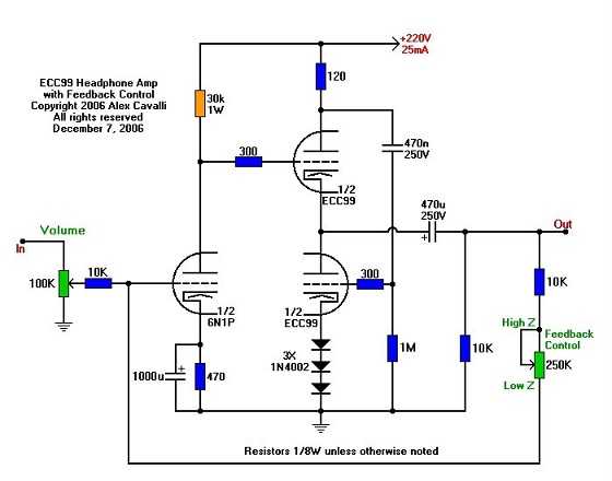

Jeg har en hjemmelavet rørforstærker, den er lavet efter White Catode follower, og bruger rørene 6N1P som driver og 6N6P
i udgangen, men for at lave katode bias bliver der brugt 3x1n4002 dioder, i stedet for en modstand og en kondensator til at
by-passe med, synes det er lidt svært at måle bias'en, når man ikke har en modstand, til at måle spændingsfaldet over !
Men det er ikke fordi den ikke lyder godt, for det gør den, den er designet at en der hedder Alex Cavalli, nogen kender ham
måske under navnet runeight fra diverse head-fi forummer
Håber nogen kan hjælpe...

Spændingsfald over hver diode = 0.7 volt = katode løftet 2.1 (fast) i forhold til stel. Hvis det havde været en modstand, ville spændingen på katoden ha´ ændret sig i forhold til den strøm, der trækkes. Med dioderne ligger katoden fast på 2.1 volt.

Måske du bare kan sætte en enkelt ohm i serie med dioderne, så ligger det vist lige for hvilken strøm der går
Og bare 1 ohm kan vist ikke rykke det vilde i det setup.

Sludder Jonny, det kan gøre gengivelsen endog meget "svampet" i forhold til uden modstand, udover mindre forstærkning, da katoden vil følge med op og ned afhængigt af strøm gennem røret

Hvis du vil vide, hvor meget strøm der går gennem røret, kan du måle spændingsfaldet over anodemodstanden (120R) og dividere dette spændingsfald med modstandsværdien. Du lander måske omkring 2,7-2,9V - svarende til ca. 22-24mA. Gør du det samme med fortrinnet (30K) skal summen af de to strømme være ca. 25mA (som der står i diagrammet). Hvis det ikke helt passer behøver du ikke bekymre dig. ECC99 kan klare max 5W. Da de to trioder omtrent deler spændingen med lidt under 110V til hver kan de i dette kredsløb klare omkring 45mA før deres maximum overskrides.
