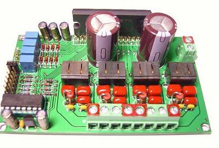

Byggede et anlæg til dette års roskilde festival som var bygget på en catid=13&itemid=796">amp9basic Forstærker fra 41hz.com
Glemte dog alt om køling og da den sad nede i en trækasse blev den alt for varm og slog fra næsten konstant :( Dette
problem blev først opdaget da jeg kom ned på roskilde festivallen og det blev midlertidigt løs ved at sætte en håndventilator
fra tiger butikken ned helt tæt på forstærkeren og så blæse den godt til med kold luft :P
Nu er jeg så kommer hjem fra festivallen og vil gerne have det på værelset da det spiller en hel del bedre end mit eget
anlæg...
Og så skal der selvfølgelig noget ordenlig køling på :) Vil en computer blæser være en god løsning ? eller skal der noget
køleplade på eller hvordan ? Nogen der har en ide til hvordan det lige kan laves ? :) Anlægget kører på 24 volt hvis dette har
noget at sige :)

Det er da en fin lille bygge-opgave, du der har lavet  fandt lige billedet ifl dit link. Er det en mono eller stereo-model

Det er en genial forstærker, men der SKAL monteres en køleplade på den (Den sorte Tripath chip)
Du skal regne med at afsætte 40W i profilet, ved 4*4Ohm højtalere og fuld styrke.
Du skal have fat i et profil med data på 1C/W eller derunder, hvilket vil sige at tempereturen stiger 1grad celcius pr Watt du afsætter, og da din forstærker kan afsætte op til 40Watt (ved fuld skrue), regn med i hvertfald 25Watt afsættelse i køleprofilet. så ca 1.6-1.8C/W, er det mindste.
Hvis du ikke spiller med fuld effekt, men ca 50-70%, så skulle følgende være stort nok:
https://www.elextra.dk/main.aspx?page=article&artno=H168 69
Hvis du skal være helgarderet, kan du montere en 80*80mm blæser fra et PC kabinet / PSU over køleprofilet.
Det er en del varme, så hvis du har mulighed for at montere kølepladen på ydersiden af din boombox, og så et hul igennem til Tripath chippen. så vil det være bedst.
