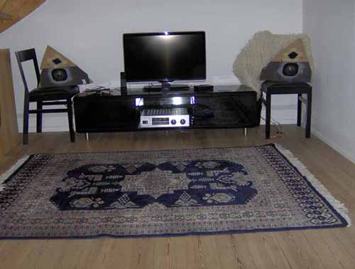

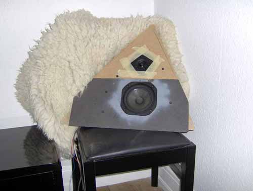

Jeg har fået savet lidt i noget genbrugstræ på det sidste. Jeg nemlig kunne godt tænke mig at lege lidt med Stig Carlssons princip hen over sommeren. Billedet nedenunder viser en proto-proto-type på en mellemtone og diskantsektion
og i stereo...
Det lyder faktisk meget interressant. Lidt panorama-agtigt med et godt attack fra de to 5tommer Audax. Audaxerne er jo egentligt mellemtoner, men når hele bagvæggen bliver til baffel så sker der ligesom noget nyt nedad.
Prototyperne er pakket væk igen. De var mest nødvedige for at kunne gennemskue vinklerne i kabinettet inden jeg skærer noget træ på stationær rundsav for alvor.
Fortsættelse følger muligvis.
Mvh. Per

Projektet skulle gerne blive noget kønnere end det første "skud" og skulle bestå af:
2 gange monacor sph-168 i bunden
1gange audax mh 130z0 som mellem
1 gange sb aluminiums-sag (nummer husker jeg ikke) som diskant
Enhederne er primært valgt fordi jeg har dem liggende blandt mange andre. Diskanten er dog nykøbt hos rabu og er primært valgt da dens spredning i toppen er rigtig god, samt at den kunne fås til næsten ingen penge. Jeg kendte den ikke, så det var et sats som egentligt er faldet meget heldigt ud. Den lyder på ingen måde billig i mine ører.
Filteret bliver passivt til at starte med. Jeg plejer at anvende speakerworkshop til måling og dimensionering så det fortsætter nok.
På sigt kunne jeg godt tænke mig at prøve med minidsp. Men en ting af gangen.
