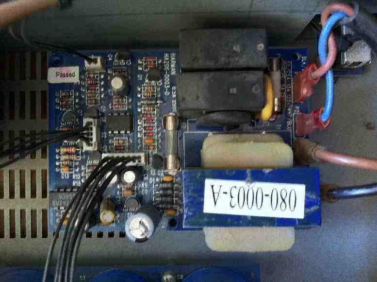

Hejsa.
Jeg har købt mig en brugt HK Sig 1.5, som ankom i går. Effektblokken skulle eftersigende være i god stand og virke 110%.
Efter at have pakken den op kan jeg konstatere at den ser ud som ny, uden mærker eller noget som helst. Da jeg nu sætter strøm til den, sker der så bare intet... intet lys eller lyd.
Jeg piller låget af og begynder at kigge mig omkring. Jeg kan hurtigt konstatere at der er en fejl i "start" moduler, da jeg fint måler 230v ind, men der kommer 0 ud af moduler, som går over til trafoen. Der sidder 2 relæ på printet og ingen af dem klikker, så der er noget galt et sted.
Nu er spørgsmålet bare hvad skal jeg fejlsøge på og hvad er der størst sansynlighed for er fejlen.
Et par billeder.
Jeg har kontrolleret at der er forbindelse igennem alle sikringer, så det skulle være iorden.
Lad de gode råd komme frem :)

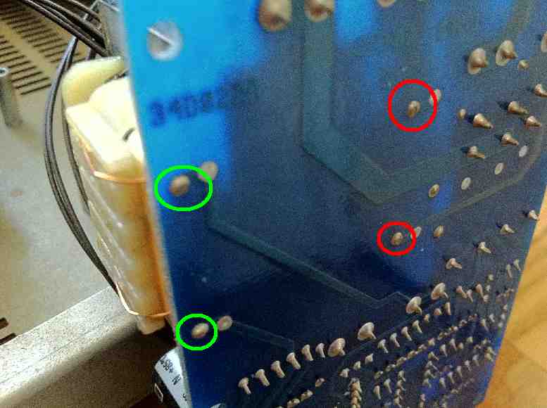

Jeg har lige haft printet af for at kigge nærmere og checke i den omgang om den lille trafo på printet virker.
Når jeg måler ved de grønne ringe er der kontakt (uden 230v strøm) men ved de røde ringe er der ingen kontakt igennem, så jeg tænker at det kan være trafoen som er død (den sidder også lidt løs)

Starter du så ikke med at efterlodde hvor lodningerne f.eks. de røde ringe ser lidt mystiske ud ?

Sendt: 27 Juni 2011 kl. 20:14 | IP-adresse registreret
Jeg har lige målt med strøm på og ved de røde cirkler får jeg 230v. Ved de grønne kommer der intet ud, så det må vel være fejlen??

Sendt: 27 Juni 2011 kl. 21:43 | IP-adresse registreret
Det er en helt almindelig fejl, at den indbyggede termosikring i st. by-trafoen smelter efter nogle år. 230volt på primær og ingenting på sekundær=ny trafo. Den står konstant og laver 12 volt i st. by. Når der ikke er spænding på, kan du ikke tænde forstærkeren. Skift den lille pi***r, og den tænder igen.

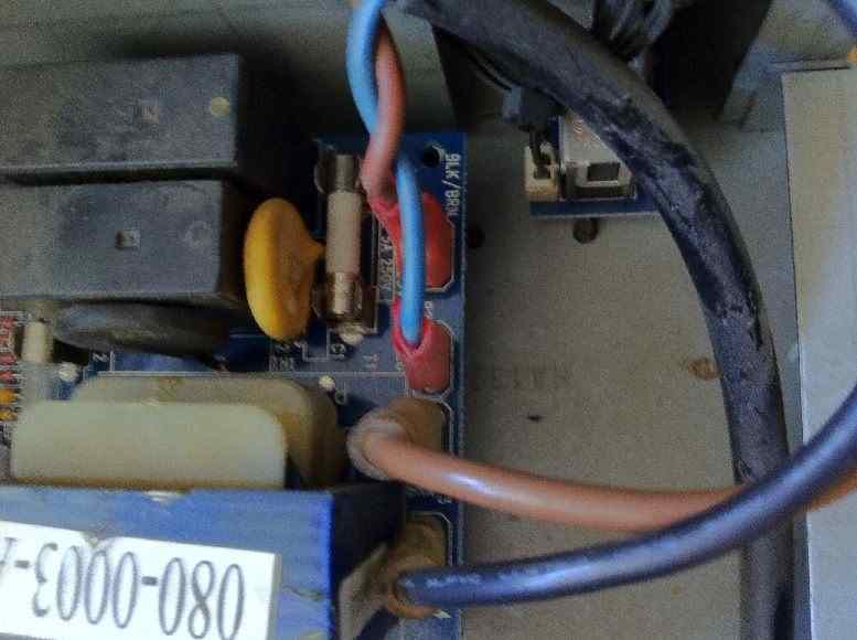

Sendt: 28 Juni 2011 kl. 01:52 | IP-adresse registreret
Har ikke lige kunnet finde spec´s på den, et hvilket som helst værksted burde kunne, men du kan som hovedregel gå ud fra: Check den lyseblå "lyt", der sidder i bunden efter dioderne (billede 2), hvis den er på 25volt, er trafoens sekundær 12 volt ac. Hvis den er på 16volt er trafoens sekundær 9 volt ac, hvis den er på 10volt er trafoens sekundær 6 volt osv. Mest ideelt at finde en, der passer, bare sørg for at kernen som minimum mindst har samme fysiske størrelse, men hvis der er plads, betyder det da ikke noget at skrue den i ved siden af, og trække ledninger til hullerne,.
