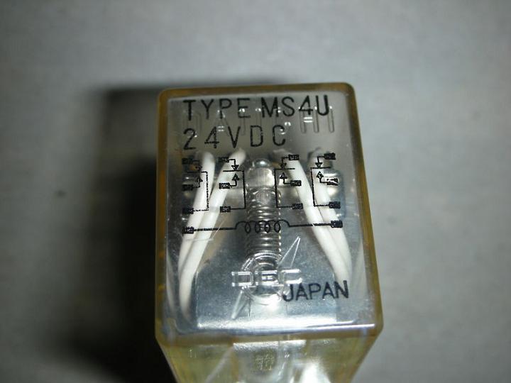

Jeg har haft postet inde i vintage foraet vdr. relæet i min pioneer.
Det er af typen DEC ms4u 24V
Det som der er defekt er den del der har de 4 kontakt ben på sig. Jeg poster billeder af det defekte.
I samme åndedrag spørger jeg lige ud om der er en der har et matchende relæ i overskud...
Sagen er at fordi det er flækket er der en løs forbindelse. Når jeg trykker let ovenpå det flækkede sted spiller den fint i begge kanaler. Jeg går ikke udfra det kan limes, men hvis der er mulighed for at få skiftet kontakten fungerer selve relæet jo stadig fint. Så om man kan bruge en kontakt fra et lignende relæ burde det jo teoretisk set virke fint i 30 år igen.
Men bolden er jeres, spil den endelig op. For det er en yderst vellydene reciever der fortjener at leve igen.

Relæet kan godt skaffes på steder som ebay (fandt dette billede på ebay.com, men annoncen omhandlede desværre 12 V udgaven), hvis du ikke vil ofre flere hundrede kroner for sagen.
Alternativt kan du, nu hvor du har en pin-konfiguration over relæet, finde en erstatnings-model. Da der er tale om en elektromekanisk komponent, er det relativt ukritisk at erstatte relæet med et tilsvarende - dog skal du imødekomme kravet om spolespænding, antal kontakt-sæt samt spolestrøm. Prøv at forhør dig hos RS Components.

man kan også tage 2 stk 12V ud koble spolen i serie... man har så bare et relæ der ikke bliver brugt til noget...

Ellers har ELFA da vist en serie der passer :

ja den du linker der passer ikke så godt hvis den er en 220V AC.... linket går nemlig ikke direkte til et relæ

Så indtast vare nr. "37-212-96" i søgefeltet, når du er på ELFA´s hjemmeside.

ja den er sku god nok, og med lidt ekstra kontakter men burde være lige til

Dem jeg har ser sådan ud
Måske kan Jan Stevns se om det kan bruges
Der står type 54.14 og 3 Ampere

Bantan's relær ser ud til at være et 60v relæ - så det dur næppe,  men kontaktsættet passer vist fint.
>Boelle1
Du har ret - men jeg linker til en serie relæ'er,  så kan man selv udsøge et 24volt relæ, med 4 skift
