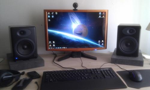

Jeg oplever at de spiller rent ved alle lydtryk, lavt som højt. At bytte om på højre og venstre har ingen betydning hvis du husker også at bytte om på indgangsignalet. Placeringen er alfa og omega i alle setups. Her er et billede af mit.

Det ser ellers fint ud, er dine højtalere placeret med samme afstand fra væggene i siderne? Og hvad er det for nogle "fødder" du har placeret under dem?

Bordet står i et hjørne af værelset, så den højre er lidt "klemt" inde i et hjørne. Højttalerne står på 5 cm granit.

Giver det dig en bedre lyd at placere dem på granit, eller hva' skyldes du har gjort det?

Ja det gør det. Afkoblingen med granit gør at bordet ikke spiller så meget med. Det kan være det der skal til for at du kommer rungeriet til livs. Du kan også prøve disse:
http://www.hifiklubben.dk/produkter/tilbehor/hojttaler/argon _damping-feet-_light.htm
De bedste afkoblings fødder er nok disse:
http://www.sonicdesign.se/sdfeet.html
Afkoblingsfødder mellem højttaler og granit giver en meget fin afkobling. Jeg vil mene at dit problem skyldes at bordet eller hvad de står på, spiller med.

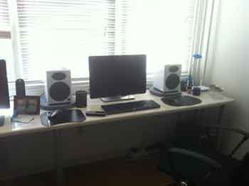

Hvis du stadig har lidt rungeri ved bestemte toner, tyder det på stående lydbølger. Her må du eksperimentere med placeringen, de kræver som tidligere nævnt noget afstand til væggene. Må vi se et billede af din løsning/dit setup?

Selvfølgelig, ser ud som følger...
Jeg ville lyve hvis jeg sagde at jeg ikke stadig kan høre det runger i enkelte toner, det er lidt mystisk synes jeg. Har forsøgt at lege lidt med placeringen, for de står lidt i hjørnet som du nok kan se.
udover at en subwoofer ville give mere bund, ville det så ikke også måske formindske den rungen som er tilbage? Da en subwoofer måske er lidt mere fleksibel i forhold til placeringen.

Prøv at vinkle dem ind mod hinanden. Hvor langt er der fra bagsiden af højttalerne til ruden? Da det kun er enkelte toner der runger tyder det på stående bølger, noget som kan være svært at undgå.

Kan det have noget at sige at det er ruden de står op af? Der er ca. 15 cm til ruden.

Prøv at flytte dem frem fx. 10 cm. for at høre om der er forskel. Har du prøvet at sætte en sok i basrefleksporten? Det er meget udbredt at hifi nørder bruger lang tid og prøver sig frem for at få en god lyd fra højttalerne. Et rums akustik har kæmpe indflydelse på lyden. Jeg mener ikke at en subwoofer forminsker rungeriet.
