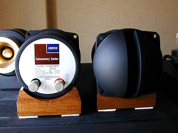

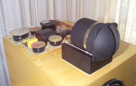

Hej bantan,
Ser meget interessant ud. Jeg har været omkring jbl2405 som ser ud til at "matche" i konstruktion og her mener jeg vedr.
spredningsmønstret. I mit tilfælde, står mine bagladet med mellemtone og diskant ovenpå, i begge hjørner i stuen. Det betød
at jeg fik reflektioner, ret hurtigt pga den voldsomme spredning ihvertfald 2405'eren har (140grader). Der skulle så en
masse filt på væggene men mine "forbistrede" katte syntes at det var morsomt at sidde på mellemtonen og rive filten af
væggen.
Jeg prøvede så en 2402 som er en model der spreder som de her Fostex (40grader vil jeg tro) og den "sound" passer mig
faktisk fint. Rent og direkte ;-)
Tror iøvrigt også at de 845'er er rasende dyre i fri handel? Er det dit system på billederne?
Hilsen Flemming
