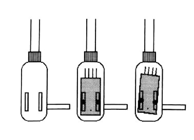

hvis jeg måler overhang over centertappen, er den langt over de 18mm. Offset justeres vel ved at vride pickuppen i pick up huset?

Offset benyttes efter du har ramt overhanget på de 18mm, juster offset og tjek overhang frem og tilbage indtil begge står perfekt..
Kan du ikke justere pu'en tilbage og ramme de 18mm, så passer intet sammen..
