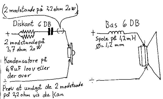

dette er kun et forslag til et delefilter til de små højttaler, og kondensatoren kan du selv vælge hvor meget VDC de skal være på afhening af kvaliteden

Tak for inputtet! :)

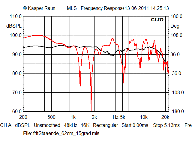

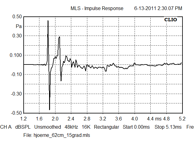

Den vestre højttaler står skræmmende tæt på sidevæggen, se og få kvalt den første refleksion med noget godt absorberede
på vægen foran højttaleren, det kan dæmpe den kamfiltereffekt som opstår pga. placeringen.
Jeg målte faktisk overstående scenarie (hjørneplacering) forleden i forbindelse med noget andet.
Her er resultatet, effekten kaldes kamfilter, den kommer af at kommer 2 impulser relativt kort tid efter hinanden med
forskellig excessfase, hvilket skaber interferens.
Den røde er hjørnelpacering, den sorte er optimal placering. højttaleren er målt fra præcis samme afstand og vinkel på
begge målinger.
Iøvrigt bør du ikke bruge det anbefalede delefilter længere op i tråden. Jeg har ladet mig fortælle at manden bag Eka ved
hvad han laver.

Det er jeg sikker på han gør, og det er vel også derfor jeg ikke bruger det delefilter! ;)
