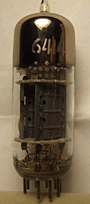

hej der !
ja overskriften taler for selv, Rør 6414 hvelken rør er det ??? jeg vil mene det kunne være et ecc82 i en anen indpakning eller hur.

20 sekunders googling på "6414 tube" førte bl.a. til denne side : http://www.audiotubes.com/12at7.htm

den er fin som fasesplitter eller driver
men ikke i riaa`s hvor den lavere gain måske pynter på signal/støj niveauet,men det hævner sig hurtigt på følsomheden
jeg syntes det lyder bedre end 81ère,som ellers er blandt mine favoritter blandt små inddirekte opvarmede trioder
ellers er ecc85 (ikke ben-kompatibel med ecc81!) et endnu bedre rør qua den 50% højere glødestrøm

ok og tak jeg havde da glæmt at den side har jeg da gemt og som jeg kan se det er det et ecc81 eller tagr jeg fejl her, måtte lige kopiere adresen ind i Google Chrome og få det over sat til Dansk da jeg ikke er ret god til at læse Engelsk ups jeg kan se at mesi kom før mig
