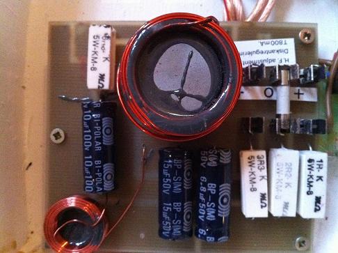

Der er noget helt galt her...din forstærke skal ikke lugte...hvad var der sket med de gamle enheder. Måske er der kortslutning i delefilteret...må vi se et billede af det...

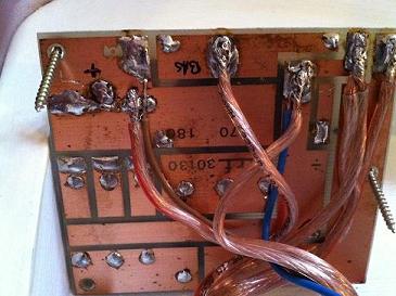

Sendt: 10 Februar 2011 kl. 14:47 | IP-adresse registreret
Her et mit delefiler, for og bag

Sendt: 10 Februar 2011 kl. 14:56 | IP-adresse registreret
I øvrigt var den gamle basenhed, smulret i ophænget, derfor her jeg indkøbt Peerles SLS 8 enheder. Diskanten er var der ikke noget galt med
Jeg synes ledningene i øverste H. hjørne ser lidt giftige ud...der kunne være kortslutning til bane under den inderste af de 2 ledninger...
