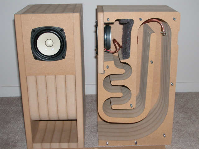

er der nogle der kan fine noget om dette kabinet, jeg har søgt man uden held.
Peter X
Indlæg: 336
Sendt: 08 Februar 2011 kl. 23:04 | IP-adresse registreret
Det er et Hasehiro bagladet horn, fremstillet ved CNC fræsning af nogle tykke MDF plader, Modellen hedder sikkert MM-141S, Enheden ligner en Fostex FE126En, men det er nok en FE83En (iøvrigt en sjov dobbelt bas reflex fostex anbefaler, nederst i linket)
Hvis du går igang med overfræseren så overvej lige nogle af de andre fuldtone enheder der findes på markedet. Måske kunne man også få noget spændende ud af en koaksial enhed, f.eks en Seas H1333-08/06 T18RE/XFCTV2
Mvh Peter

Hej igen, Nej jeg vidste kun at højttaleren er Japansk.
Den model du har billede af (med fem lag MDF) er forholdsvis lille for et bagladet horn, 45x25x19cm og med 3-4" enheder, det kan godt blive til en god og billig højttaler. De har fortrukket fostex enheder fordi det er japansk, men der angives også et par europæisk tilgængelige enheder for den model med fire lag MDF.
  1. Tymphany TG9FD-10-04
  2. Tang Band W3-1231SH
  3. Tang Band W3-583SE det er en "sa" model der anbefales.
  4. Fostex FE83En
I en anden tråd i dette forum er der en som har brugt Tang Band W3-871sc, den ville jeg da gerne prøve i sådan et lille horn, det kunne måske blive fint til vokaler.
Glem koaksial enheden fra Seas den er for stor, dyr og kræver delefilter, så den hører til i nogle andre sammenhænge.
Hvad har du i tankerne? jeg tror ikke at der findes nogen Hasehiro i DK, men der findes masse af andre horn.
Mvh Peter
