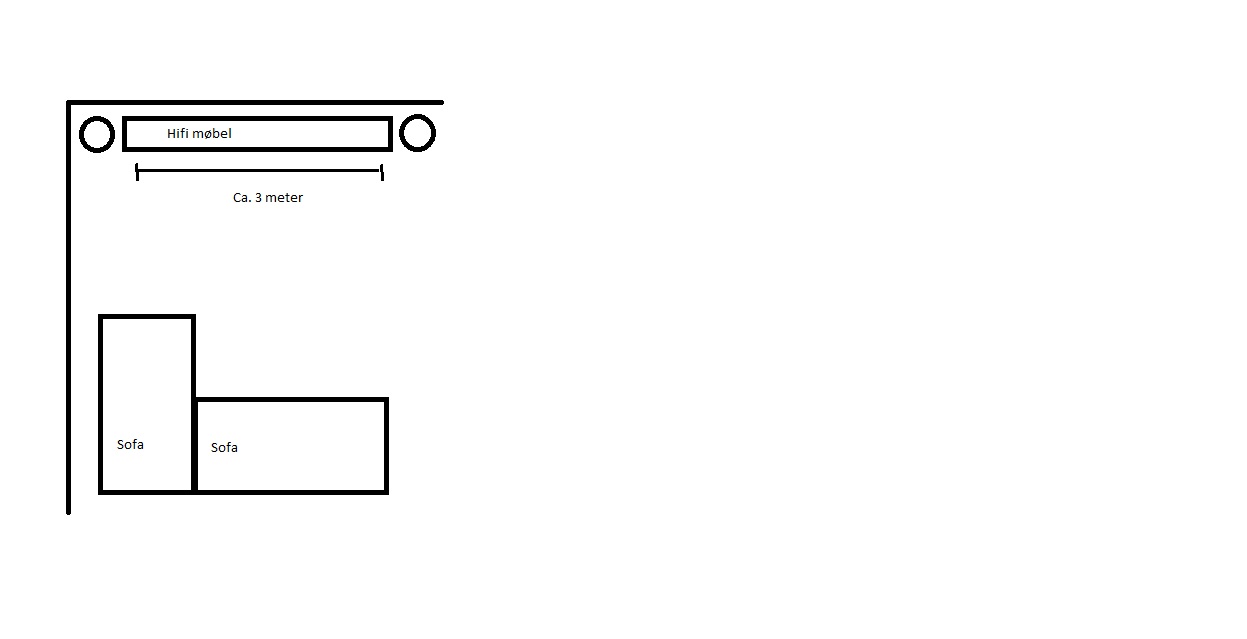

Hmm, ja det kan måske blive et problem fordi jeg har et møbel stående imellem.
Prøver lige at illustrere på bedste børnetegnings-facon.

Det ser da helt fint ud. Jeg har mit tv mellem højttalerne. Du har dit anlæg. Det kan godt lade sig gøre. Det er den venstre ht, der vil være tættest på en væg og kan du give bare 75 cm afstand ville det virke. Møblet bagved vil jo sprede lyden fra de bagudvendte enheder, hvilket jo er godt.

Du skal stille ht'erne foran dit møbel, bare en ½ meter.

Tjoo, tror sgu ikke lige det højner WAF som i forvejen ikke mener at et 7.1 opsætning er nødvendigt.
Men jeg må bare sætte dem op og så se om jeg ikke lige kan flytte lidt rundt så lyden bliver så optimal som mulig.
