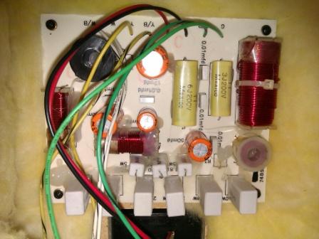

Hej, Jeg er ikke skarp på elektronik, men kan godt selv skille mine JBL´er ad og samle dem igen. Jeg har et par 4410A og et par L80 T GI. tweeterne og kabinettet på 4410A´erne er færdige, mens wooferne er med nye surrounds og som nye. Wooferne på L80´erne er trætte. Jeg vil flytte wooferne over i L80´erne, men har hørt at delefilteret i dem ikke er så gode. Kan jeg med fordel og bare uden videre smide delefilteret fra 4410A´erne over i L80´erne? Håber der er nogen der kan hjælpe.

Du kan formentlig godt flytte delefiltret over, men så er der et lille problem med justeringsknappoerne som der ikke er huller til på l80t. En anden ting er om det overhovet vil lyde bedre end med det originale l80t filter...du skal tænke på at 4410a filtret er skabt til et andet størrelse kabinet og med et andet formål for øje (monitorering)jeg vil nok vælge bare at beholde l80t filtret eller evt. bygge det om til et l80t3 filter.

Hej og tak for hurtigt svar. Mine 4410A er den version uden justeringsknapper, så det bliver ikke et problem. Men det lyder rigtigt som du siger, at delefilteret er lavet til et andet kabinet. Hvordan finder jeg ud af om de delefiltre der sidder i L80T ikke allerede er T3 og hvis ikke, hvordan får jeg dem ombygget? Jeg har vedlagt begge delefiltre som foto.
Delefilter fra 4410A:
Delefilter fra L80T

Det lader til at det er L80t udgaven du har, men du kan læse mere om det her: http://www.hifi4all.dk/forum/forum_posts.asp?TID=87579

Tak for hjælpen - jeg har lyttet til dem med det originale delefilter, men med nye kantophæng og jeg havde en fed oplevelse. Det er kun på meget få numre at diskanten er skinger, fx. Hold The Line med TOTO. Men ellers synes jeg at højttaleren klarer sig imponerende lige fra 80´er pop til Mozart. Virkelig en positiv overraskelse. Jeg har haft 4410A i mange år, men den er meget tør og ren i lyden sammenlignet med L80T. Dejligt at man kan få sådan en god lydoplevelse for meget få penge ;-)

L80t3 delefiltret skulle hjælpe lidt på den skingre diskant, men de spiller bestemt godt med det originale. Har selv haft et sæt kortvarigt og ville nok have beholdt dem hvis ikke jeg købte et sæt jbl 250ti
