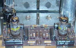

Mht. bias justering - ved du hvordan jeg skal gøre? På Dynaco én sidder to skruer på toppladen ved ensretterrøret. Sender lige et billede ved.
Skal jeg bruge noget måleudstyr og hvor kan jeg købe det henne?
Takker.
Johannes
Til top Vis Johannest's Profil Søg efter andre indlæg skrevet af Johannest
Tonni
Bruger siden: 05 Februar 2006
Indlæg: 1013
Sendt: 17 November 2010 kl. 12:33 | IP-adresse registreret
Du skal bruge et almindeligt multimeter. - Eller et voltmeter... Det skal måle i et område der hedder 0-2(3) Volt. da den spænding(V) du skal måle "på plads" er 1.56 V. Du sætter så den sorte ledning fra instrumentet til stel og den røde i hullet i stikket på forpladen der er mærket 1.56 V. Der efter justerer du "skruen", i samme side, forsigtigt til det passer...
Kender du en der ved noget om elektronik? - Så få evt. ham til at vise dig det...
Og lad være med at sætte ledningen i et af de andre huller ikke? - Det kan give en grim oplevelse! ;-)

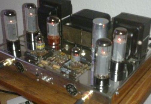

Her så lige et par billeder af dynaco ´en:
Hilsen Johannes

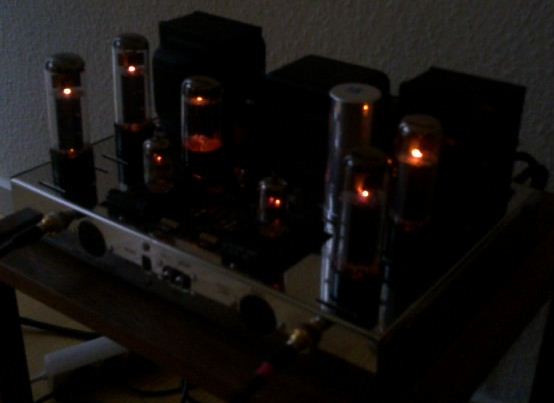

...og et "nat" billede:

Sikke et stemningsbillede!!! - SMUKT!!!
