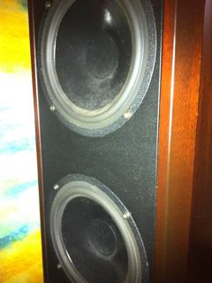

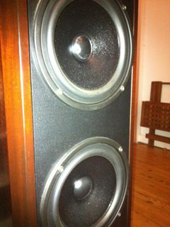

Hej folkens. Har lige fået et sæt Dali 450 til prøvelytning i mit hjem af sælger (fin service)
De er ikke i verdens bedste udvendige stand. En del ridser. De har i øvrigt 4 styk højttalerstik???
Men... Mit spørgsmål går på støvhætterne på membranerne. På den venstre er de indad, hvorimod de på den højre vender
udad. Og den øverste er "bulet"? Se vedhæftede billeder.
Bør jeg smide 1300 efter disse højttalere. Mit utrænede øre (i denne sammenhæng) kan ikke høre noget særdeles skidt.

Noget tyder på at der ikke er brugt originale enheder i én af højttalerne.

aha, det lyder jo som noget jeg skal gøre sælger opmærksom på. kan du på nogen måde være mere specifik. jeg kan sende
bedre billeder fx? tusind tak for svar.

Dali bruger kun dem der "vender indad".
Så den anden højtaler har ikke de rigtige enheder i.
Personligt ville jeg hoppe i en stor bue uden om de højtalere, og få sælger til at tage dem tilbage.

Ok, dvs enten er den ene højttaler "repareret" med uoriginale dele eller også er de "blæst" til ukendelighed?
Sørens. Havde ellers hørt så meget godt om de banditter :(

Dali 450 er også en gammel klassiker, men når begge enheder er udskiftet i den ene højtaler ville jeg være på vagt. Det at der
er 4 terminaler er helt normalt og det er de født med. Havde prisen været lav kunne du overveje det, men jeg vil påstå du
burde kunne finde et sæt i fin stand til 1000-1500 kr. 1300 kr er ikke nogen unik pris.

Jeg tilslutter mig ovenstående. Membranerne på det øverste billede er udskiftet med uoriginale, hvilket temmelig sikkert betyder forskel i lyden, sandsynligvis til den dårlige side.
Led videre, og du kan sagtens finde et sæt 450 til cirka samme pris, som er i bedre stand.

Det tyder på at sælger har skiftet enhederne i den hvor støvhætterne buler udad.
Den originale enhed i en Dali 450 er en Vifa M17 WH og på den enhed vender støvhætterne indad.
På Dali 400(som er 450ernes forgænger) buler støvhætterne udad, da det er Vifa P17WJ enheder.
Der er altså noget helt galt her og du er mere eller mindre blevet snydt.
Problemet ligger i at der i den højttaler hvor støvhætterne vender udad er monteret enheder som IKKE passer til delefiltret og det kan i værst tilfælde lave problemer for din forstærker samt at dine højttalere ikke er originale mere.
Tilbage med dem til sælger.

Du kan se på enhederne, at de ikke er magen til hinanden. Enhederne i højttaleren på det første billede, er jo tydeligvis anderledes end dem i højttaleren på det andet billede.
Og når der endda er tegn på misvedligeholdelse, så ville jeg, uden tøven, sende dem tilbage til sælger.

Se lige også efter at Diskanterne er de originale. Der skal være metalgitter på. Folk har til vane at udskiftet dem til andre som måske lyder bedre men disse passer ikke til delefiltret.

De er gode nok. Men at fikse de uoriginale ville koste et par tusinde uanset, så de ryger tilbage. De spiller nu ellers godt, så det
bliver den type.
