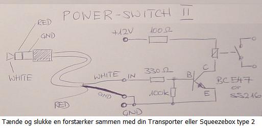

Hvad med at bruge en Squeezebox V3, så kan du tage trigger signalet fra hovedtelefonudgangen.
Det kan godt være der skal en smule elektronik til, men da lidt mere elegant. Se evt:
http://www.gwendesign.com/slimserver/dev_hard_and_software.h tm#powerswitchii
Idéen er, at man bruger hovedtelefonudgangen til at trække en relæ når squeezebox'en startes,
men jeg tænkte på om den strøm der kommer ud, måske er nok til at trække relæet i højttaleren,
evt. samen med en transistor. Nu er jeg ikke den store elektronik ekspert, men det burde være
muligt at lave noget der kan hænge sammen.
/Asger

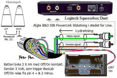

Dette er den tegning Projectorfreak har set, godtnok ikke Squeezebox 3 (også kendt som Classic)
Men det vil da være intressant hvis en her med elektronisk indsigt vil prøve at tilrette denne tegning.

Der står på ovenstående Link: Med dette plugin kan du tænde og slukke en forstærker sammen
med din Transporter eller Squeezebox2 / 3. Du skal bruge et lille kredsløb (dvs. Relækort fra
Conrad ) tilsluttet til IR Out stikket på din Transporter eller hovedtelefonstikket på din Squeezebox
2 / 3 og en ekstern 12V strømforsyning.
Der vi skal bruge er kun 2,3- maks 5.0 Volt DC, for at aktivere relæerne, så batteri boksen med
2 X 1,5 Volt batterier er nok billigere og mindre støjende end en tilsvarende strømforsyning.
Så er det evt. muligt at man kan aktivere/ deaktivere kontakten på batteriboksen med det lille tricks.
Jeg er heller ikke teknikker.
