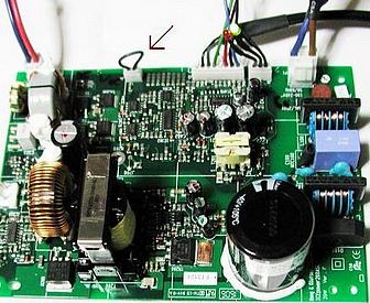

hej. jeg har en eAR 202 og ifølge B&O's data blad side 16 skulle den først slukke når der ikke er signal i 13 min. min slukker efter 3 min eller sådan noget ca. der står at man så kan vælge at slå det Signal Sense fra. det har jeg prøvet ved at lodde den lille lus som sidder på printet af, det virkede ikke. så stod der man kunne sætte den på jord evt. det virkede heller ikke.
i begge tilfælde gad forstærkeren bare ikke at tænde
er der nogen der har forstand på det ?
Det er p***e irriterende når man sidder og ser film og den slukker så snart de snakker lidt i filmen
håber der er nogen der kan hjælpe :)

Har du altså prøvet et fjerne eller lægge en lus til GND

ja det står der i min tekst.

er det begge kanaler der slukker......

Det ser ud til at mange producenter montere denne lus.
Tror du ikke det vil løse problemet.

peter. jeg kan da prøve. :)
Cybergringo ja det er det. der er 2 mono moduler i den kasse jo. og de slukker begge.

det var det. nu virker den tak for det :)
