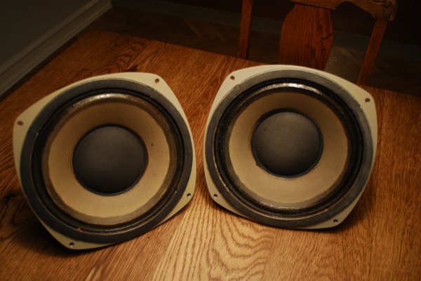

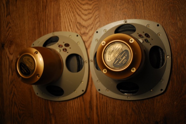

Jeg fik kort tid efter fat på et par 100% originale Tannoy Monitor Gold III LZ
Så tænker man: Det er der vel ikke meget DYI over, hvilket også er ganske korrekt. Tannoy er kendt for at lave nogle
formidable enheder i nogle mildest talt elendige kabinetter (nu taler vi om 70erne)
Monitor Gold har opnået kult status verden over, så det hele går ud på, at bygge dem ind i nye kabinetter samt enten at
modificere delefilteret eller lave et helt nyt.
Monitor Gold er produceret fra 1967, så der er tale om nogle gamle dejlige papirmembraner med en kompressionsdriver i
midten (Dual Concentric) og hele herligheden er drevet at en kæmpe ALNICO magnet.
Da jeg fik højttalerne hjem bev de straks tilsluttet og allerede der, i de små 44l kabinetter kunne jeg fornemme deres
potentiale... lækker lækker mellemtone og en helt anden lyd end jeg var vant til fra de polerede Dynaudio'er

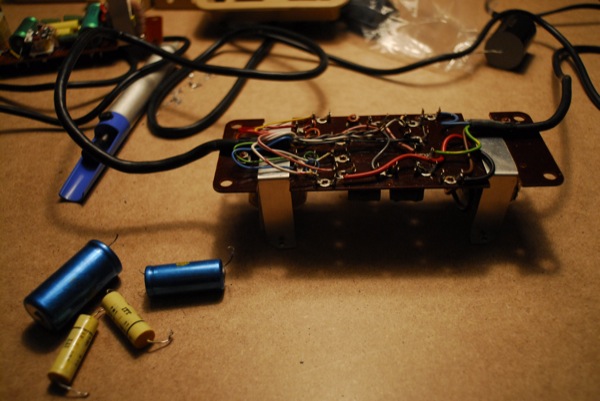

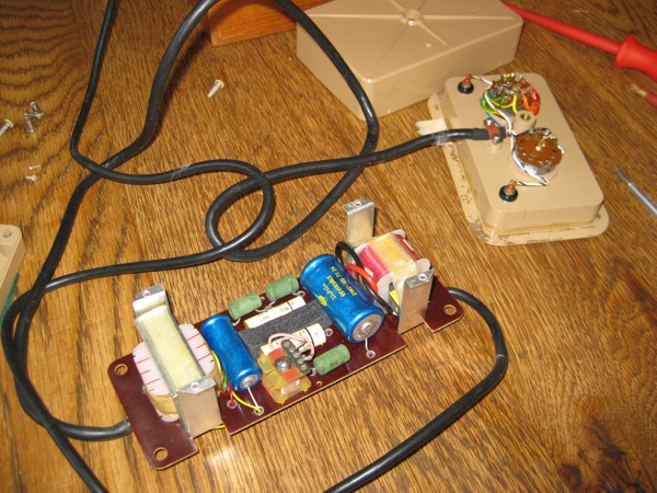

Internetsøgning bragte mig rundt på de mange Tannoy sider, og jeg fandt hurtig ud af at delefilteret skulle opgraderes. De
gamle kondensatorer måtte ud som det første.

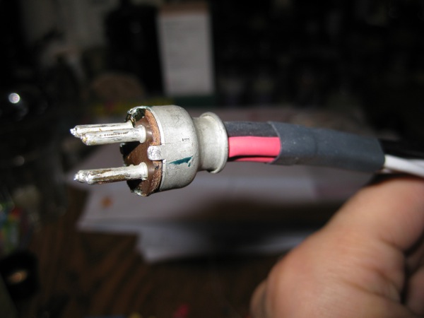

Og nye stik fra eBay samt nye kabler i stedet for de gamle tynde stive kabler.
Det hjalp helt sikkert - de gamle kondensatorer er slet ikke på de oprindelige værdier længere, men jeg har da gemt dem
for god ordens skyld...

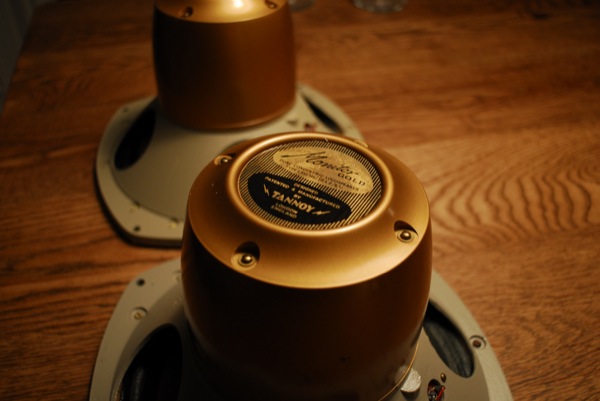

Det der virkelig vakte min interesse var Troels Gravesens fantastiske artikel om netop “mine” enheder
Troels Gravesen - Tannoy III LZ
De smukke enheder

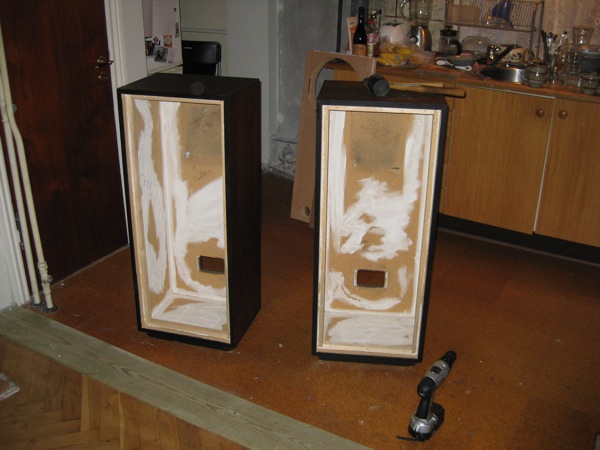

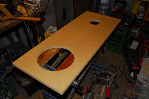

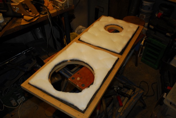

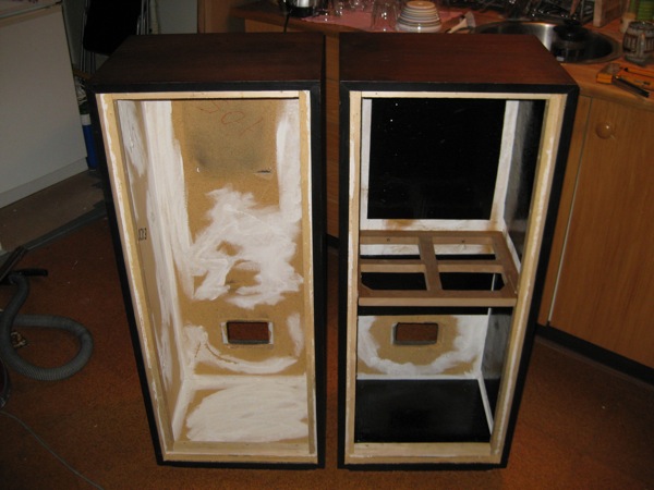

På baggrund af Troels artikel gik jeg i gang - jeg købte to gamle JBL L150 kabintter sammen med nogle andre Tannoy
enheder og gik i gang med den store ombygning...

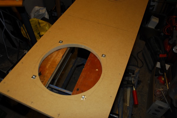

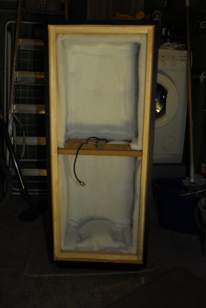

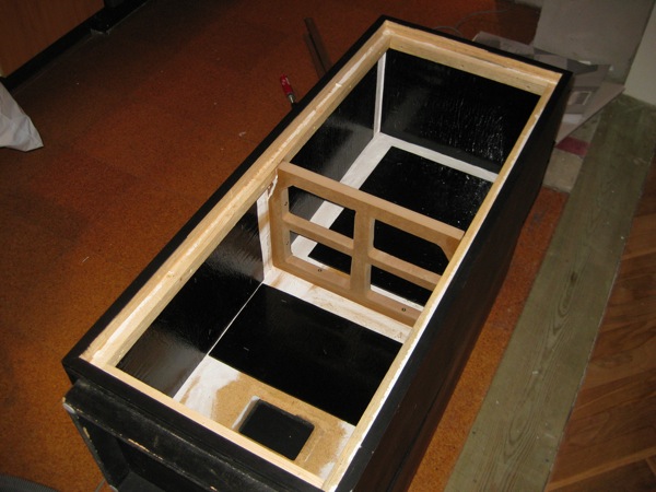

Ingen afstivning og masser af resonans må være det, der bedst kendetegner gamle JBL kabinetter, så der skulle arbejdes
lidt. Tætnes samling, limes asfaltplader ind over alt, sættes afstivning i, laves nye bafler osv.

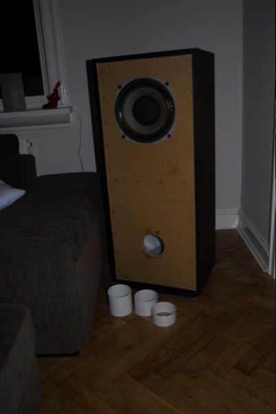

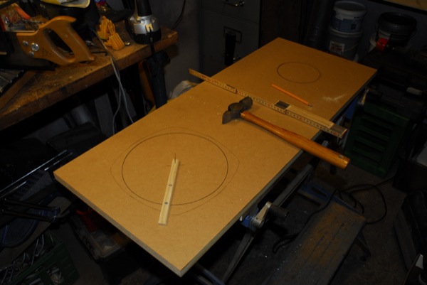

Baflerne blev lavet af det tykkeste mdf byggemarkedet havde på lager og til gevind brugte jeg indslagsmøtrikker
(enhederne er boltet fast, da de vejer godt til)
Afprøvning af forskellige længder porte (man kan ikke regne med dimensionerne fra WinISD)
Filt på forsiden af baflen og SÅ SKAL DER LYTTES MUSIK!!
Version 1 lød langt bedre end jeg nogensinde havde forestillet mig. Stor tak til Michael som fik mig til at gå Tannoy vejen og

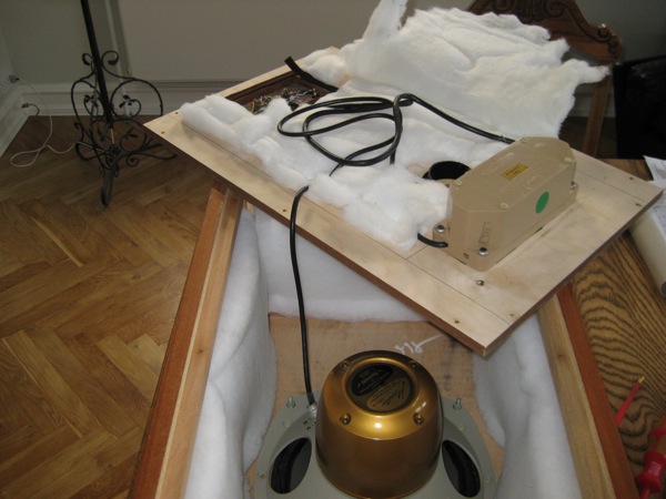

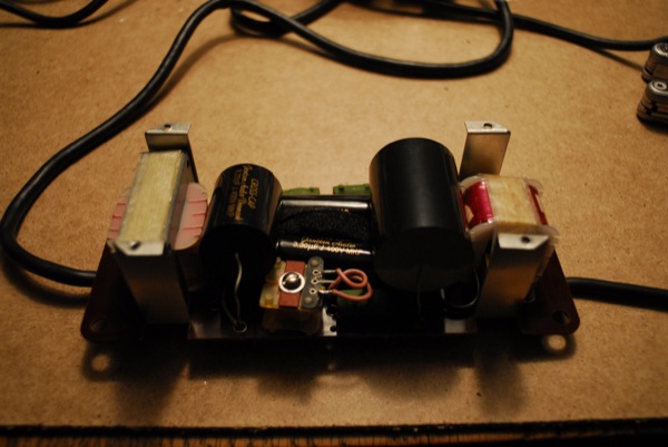

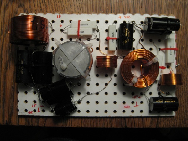

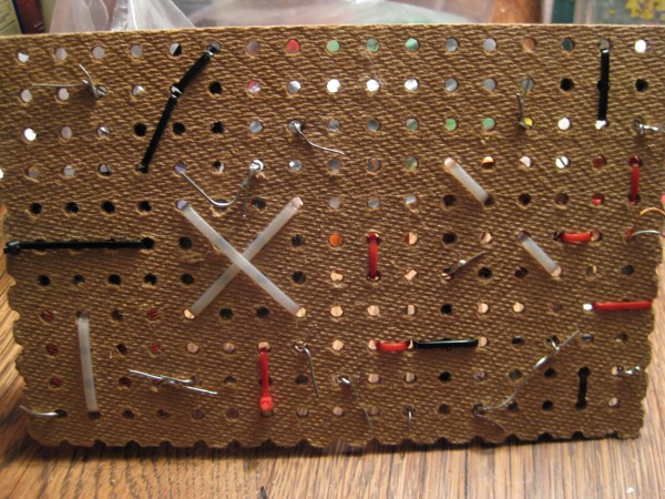

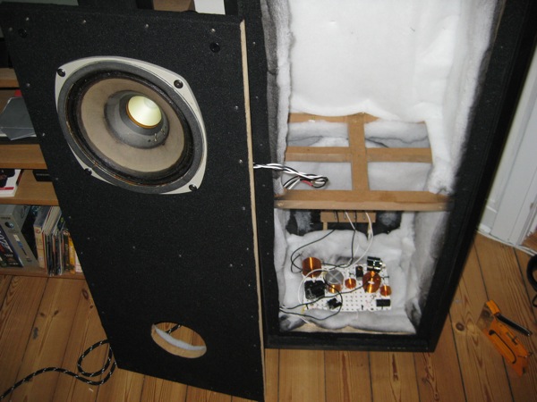

Der blev lyttet i mange måneder og til sidst kunne jeg ikke dy mig længere - de originale filtre skulle og, og der skulle
bygges nye inspireret af Troels. Nu var jeg ikke specielt meget inde i filtre, så det krævede en del læsning og test for at
finde ud af, hvordan sådan noget hænger sammen. Jeg begynder at forstå, hvorfor det er så fandes svært at lave
højttalere...
Filtre
Der tweakes og lyttes - tweakes og lyttes - tweakes og....
De nye filtre gav mere hul igennem og generelt bedre dybde perspektivet. Bassen blev også markant bedre.

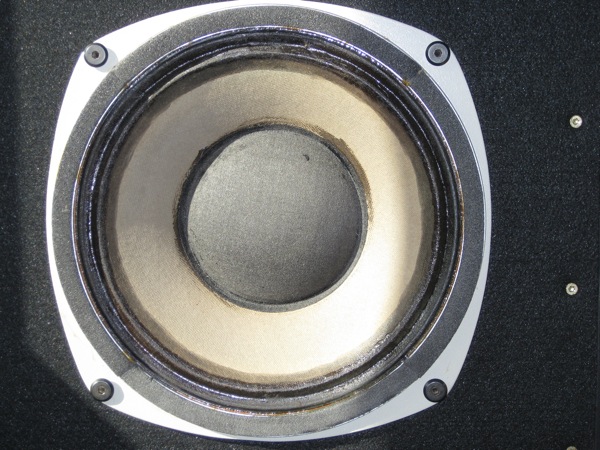

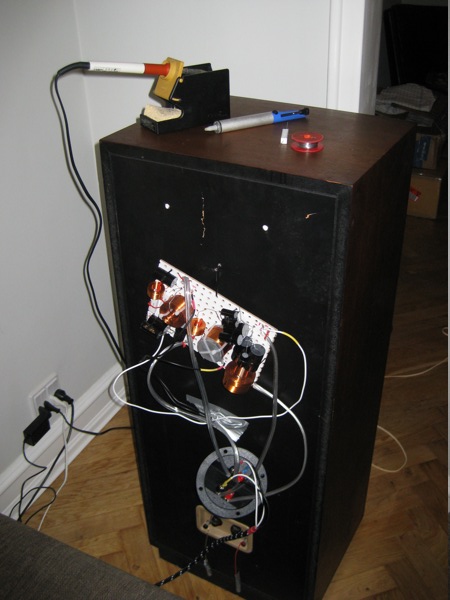

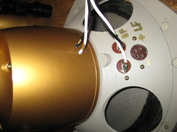

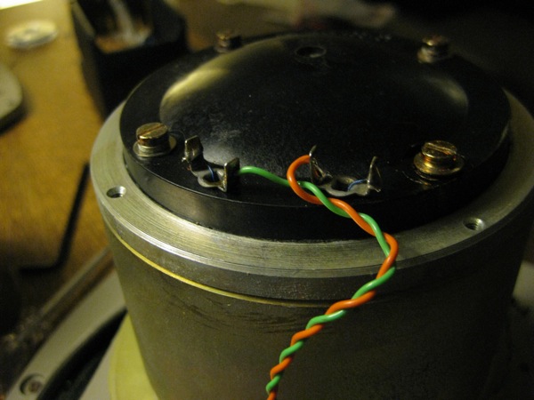

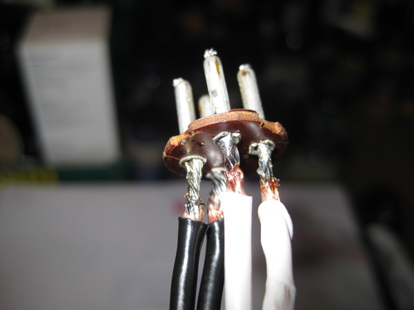

Efter filtrene blev færdige gik jeg i gang med hardwiring. ALLE stik og mærkværdigheder i form af små tynde ledninger røg
ud og til sidste blev støvhætten til konpressionsdriveren forsigtigt fjernet med Xylene. Den er lige til at sætte på igen, men
det giver noget mere åbenhed og kant når den er fjernet...

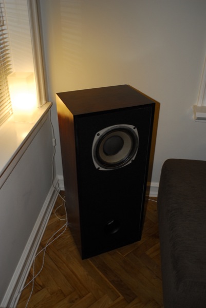

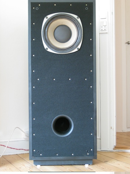

De færdige højttalere

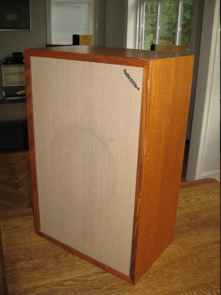

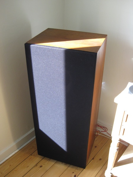

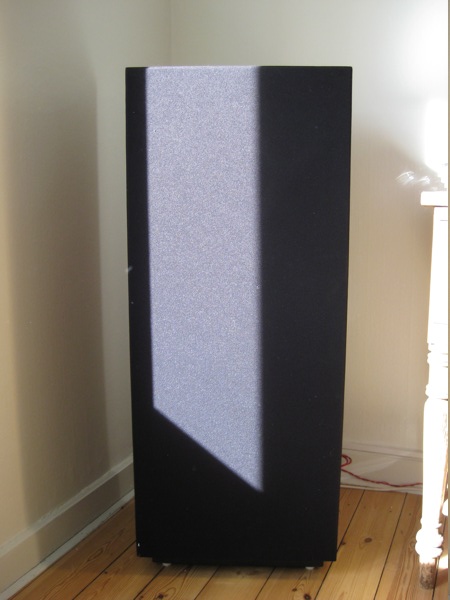

Langt om længe er jeg nået dertil, hvor jeg ikke rigtig synes der kan gøres mere. Der er lavet frontstof til dem og fineren har
fået olie så de ser pæne ud...

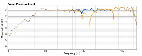

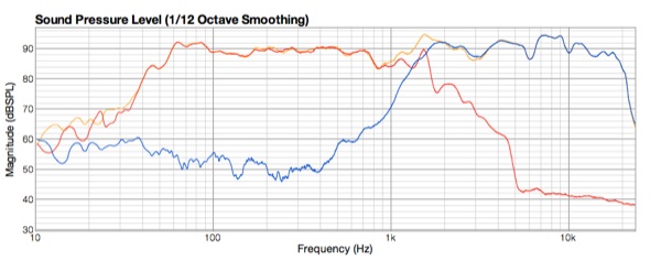

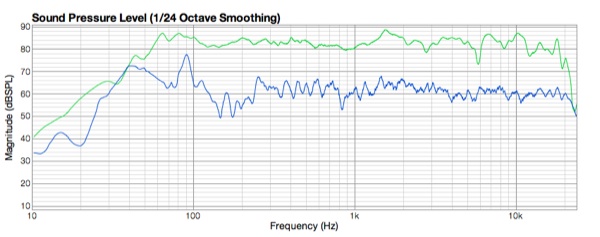

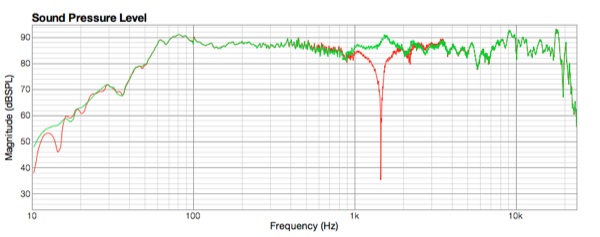

Målinger er lavet sådan semi nearfield - dvs ca 40 cm fra enhederne. Af enheder produceret for over 40 år siden er det efter
min mening fantastisk at de måler og yder så pænt.
En stor tak til Troels Gravesen for sin Tannoy artikel - uden den havde jeg aldrig kunne bygge filtre, der er så fint
faseafstemt som det ses på billedet ovenfor (rød kurve viser kompressionsdriveren i modfase).

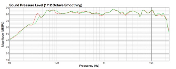

Sidste men ikke mindst - en højre/venstre måling, der viser at de rent faktisk ligger helt pænt tæt på hinanden.

Her er en kurve med det originale filter - der er masser af aggresiv og skarp top...
Overgangen mellem de to enheder er heller ikke specielt pæn.
Tannoy original filter med nye kondensatorer. Gul kurve viser kompressionsdriveren i modfase
@Flemming
BBC dip er en svag nedgang på ca 2dB fra omkring 100 Hz to 10 kHz. Lidt svært at se på selve kurven, men sammenlignet
med originalfilteret kan man godt se det. Det er nemt at høre.
Mit lytterum/stue er noget af det værste man kan tænke sig. Helt kvadratisk og derfor fyldt med "room-modes". En måling
fra sofaen viser dyk og toppe over hele spektret - og flytter jeg mikrofonen bare en smule ser det helt anderledes ud.
Noget af det bedste jeg har målt ses nedenfor (in room vs nearfield - jeg kan ikke slippe af med det kraftige dyk mellem 150
og 250 Hz - det er dikteret af rummet og ses på samtlige højttalere jeg har målt her. Da jeg kun skulle bo her kortvarigt gad
jeg ikke gøre noget ved det (det blev dog til næsten halvandet år he he).
In-room VS near field measurement
