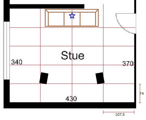

Jeg faldt lige over din tråd igen, og har lige tegnet lidt:
Blot er forslag

..eller ryk sofaen et trin til venstre på tegningen så sweetspot er pladsen tættest på døren, og sofaen står ikke længere i vejen for passagen for oven..

Jeg har foreslået en vinkling på 10grader, ligesom linket men det skal man nok lige prøve sig frem med.
Mht. afstanden til bag- og sidevæg, så skulle ovenstående tegning stemme meget godt overens med, hvad DLS selv foreskriver for din R66'er. De siger 50-100cm til både bag- og sidevæg.
Men fortæl endelig, hvad du kommer frem til. Men hvis du kan leve med, at dine højttalere står 74cm fra bagvæggen, så tror jeg, at du får et godkendt resultat.

74 cm det er godt nok langt for bagvæggen for så lille en højttaler, jeg vil tro at mindre kan gøre det.

Nææ egentligt ikke. Mine BKS'er med 2 stk. 5,25" i hver skulle gerne stå 90cm fra bagvæggen. Så med 2 stk. 6" i hver og basrefleksen pegende bagud, og med DLS' egne foreskrifter, så tror jeg det der vil gå meget godt.
