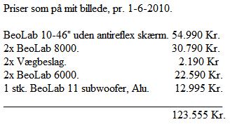

Ja
Absolut kæreste venligt. Med indbygget center/stereo højttaler og Dolby digital 5,1 Surround proecssor.
BeoVision 10-46" - BeoLab 8000- BeoLab 11 sub -BeoLab 6000 baghøjttaler.
Medlem skrev:
Ja det ser jo godt ud, hvad koster hele herligheden mon?
Her den nye prisliste fra B&O.
Prisliste 01-06-2010.  Tryk her.
LED TV med komplet 5,1 Dolby digital Surround lyd.
