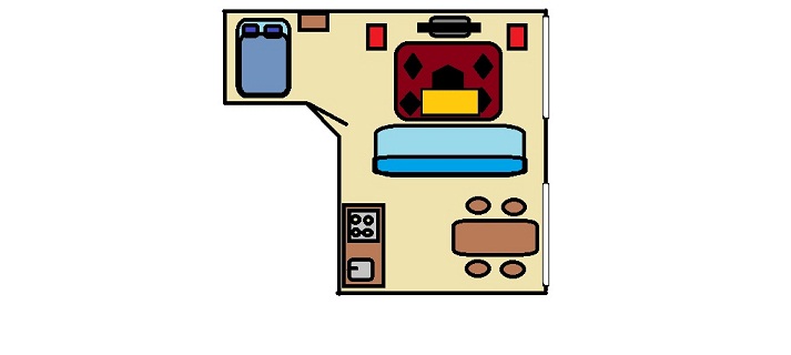

Lyder noget lig det samme jeg har... og jeg har prøvet med noget æggebakke skumplader som man også bruger til dæmpning af studio... dem har jeg næsten haft dækket alle vægge med og rykket rundt så damen var ved gå ud af sit gode skin. pluds rykket rundt på mine møbler og system. og det er minimalt hvad det har hjulpet!
Men det der hjalp mest var sku skifte højttaler! havde nogen Dali Evidence 470 som bare fik det hele til runge... de røg ud til fordel for nogen Jamo Concert 8 og der forsvant 75-80% af rungen... bas stærke højttaler kan bare ikke bruges hos mig.
Min. stue:
Der Ud Af,-
