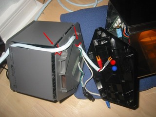

Hej peter pan. Har hentet et sæt Penta mk3 no 6631 som jeg gerne vil lave til passive højtalere, da jeg får skildt dem ad er der ikke skrue terminaler som på penta 1 men spadestik ?, var noget forbavset over at se disse stik og ikke højtaler terminaler, hvad kan jeg lige gøre i det tilfælde, Bjørn

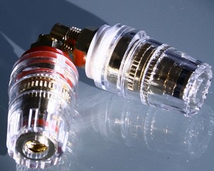

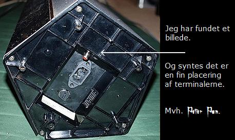

Jeg vil mene at du skal have fat i sådan nogle, og montere på højttaler kablerne:
http://elektronik-lavpris.dk/product_info.php?products_id=77 372
Eller montere dem her istedet.
http://digitalthjem.dk/catalog/product_info.php?products_id= 85
Terminalerne monteres hvor du ser rød og blå prik.
