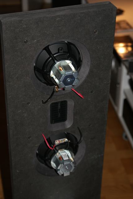

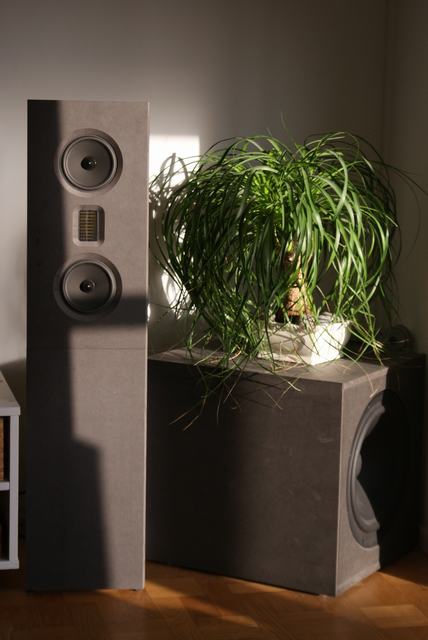

lige et hurtigt billed af sidste projekt - der mangler stadig finish og den sidste kantfræsning - men det spiller godt - det er også nemt at se hvor inspirationen kommer fra.
der deles aktivt mellem bas og mellemtone og passivt mellemtone og diskant.
Kim

Nydeligt arbejde. Hvilken Heil-diskant er det du anvender? og mellemtonerne?

Vi forlanger komplet beskrivelse! Spændende!

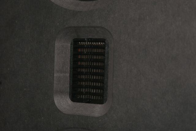

Diskanten er en Mundorf AMT 2310 uden frontplade
http://www.hs-devices.mundorf.com/english/amt.htm

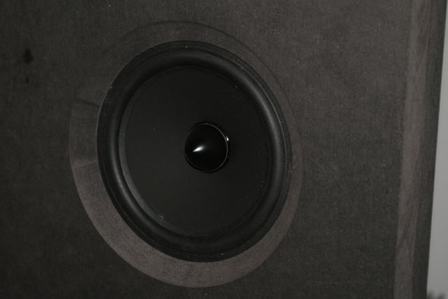

mellemtonen er 2stk Seas W15CH

Bagfra - baflen er en 25mm sort MDF hvor der fræses ud til nedsænkning af diskanten - bassen er ikke nedsænket- kun affaset bagfra.
der laves så en 15mm sort MDF front hvor der undersænkes 5mm til diskanten samt til mellemtonen.
både mellemtone og diskant affases 45grader - diskanten er undersænket så den er symetrisk loaded for og bag.
Der er fræset kanaler til ledninger imellem de to plader - og jeg sætteren forstærker kasse på bagsiden til afstivning. der er skruebare fødder på fronten til at stille den lodrette vinkel da baflen på 1m ikke er høj nok til at bringe diskanten i ørehøjde så den skal lige vinkles lidt bagover.

 Ser virkelig prof ud! Spændende med det gennemfarvede mdf. Det er vist ikke en fræsning man laver med en Harald Nyborg overfræser! Hvad har du brugt?

Det ser sq ærligt talt super godt ud. Den sorte MDF gør det hele lidt nemmere mht finish ser det ud til. Der skal ikke meget til
for at det ligner noget...
Har du billeder af tilblivelsen??
Hvad ligger mundorf diskanten der i??

AMT'en kan vist fås til 2k hos frequence

Jeg har kikket på den diskant i et stykke tid nu, Hvordan spiller den? er det vært at smide 4000,- efter et sæt? Noget helt andet er, skulle den ikke have haft et lukket kammer bagtil? Jeg synes når man kikker inde på Frequence hjemmeside skriver de at den skal have et lukket kammer.

Jeg har også spekuleret om jeg skulle købe sådan et sæt diskanter. Jeg kan huske fra et andet stort DIY site og der havde brugerne en liste over de bedste diskanter og der var Mundorf AMT med på listen sammen med SS R29 osv.
Mundorf AMT diskanterne skal vel kun have et kammer, hvis de monteres i et kabinet og ikke en open baffel.

Ja AMT'en skal ha et kammer hvis den bygges ind i en kasse med bas/mellem.
Jeg synes at SEAS W15CH samt AMT'en passer meget godt sammen i denne OB - så her er den pengene værd - men ikke nødvendigvis i en anden konstallation.

Det skulle være muligt, at købe AMten direkte fra producenten, uden forplade og bagkammer, væsentligt billigere her fra.
