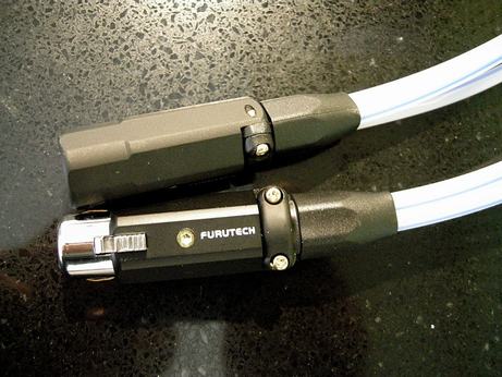

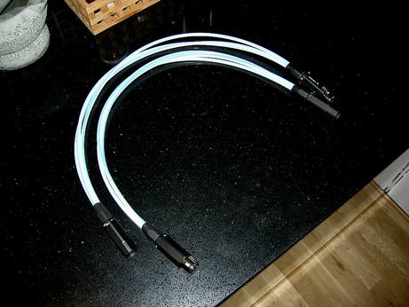

Jamen så kom turen til mit diy xlr kabel. Jeg har skrevet lidt i et par andre tråde omkring mine ideer til dette kabel, men tænkte, at det færdige resultat godt kunne bære sin egen tråd.
Det færdige kabelsæt ml. forstærker og CD-afspiller:
Furutech Rhodium FP-601M/602F

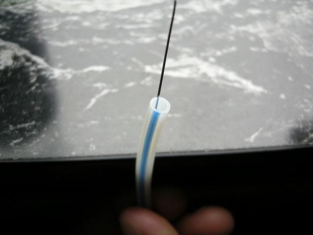

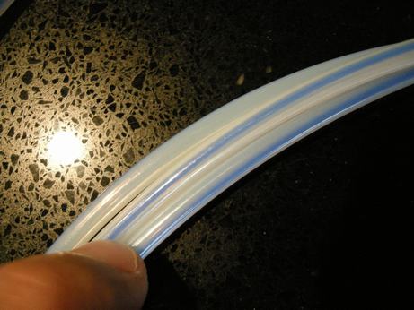

Her er det så de tre Teflon slanger med hver deres sølvleder.
Og slutteligt en illustration af, hvor meget en 24gauge sølvleder fylder i slangen.
Meget kort fortalt var min ide, at lave et balanceret sølv kabel med nogle super stik og holde det så simpelt som muligt. Jeg ville bruge Furutechs bedste xlr stik med rhodium og parre dem sammen med min kabel ide. Ideen gik i sin enkelthed ud på, at føre et .999 24gauge (0.5mm) udglødet ekstra blød sølvtråd gennem en Teflon slange med højst mulige indediameter. Grunden til den store indediameter var, at jeg tænkte, jo mere luft omkring lederen jo bedre. Jeg ville i sin enkelthed have så lidt af lederen til at røre teflon'en. Jeg ville, ligesom de fleste andre, gå efter den lavest mulige diaelektriske værdi som muligt, og da luft er på 1 og teflon på ca. 2, skulle det være en oversize slange. Eftersom Furutech stikkene tillader op til 12mm kabel, faldt valget på en slange med en yderdiameter på 4,8mm og indediameter på 3,2mm.
Eftersom jeg i mit nuværende stereorack ikke har oplevet RFI, har jeg undladt at lave nogen form for skærm. Der er dog mulighed for at sno kablet, og på den måde forebygge begrænset RFI.
Selve fremstillingen af kablet er lige ud af landevejen, og jeg har derfor ikke taget nogen billeder af lodningen. Lederne er blevet strøget/slebet 2-3 gange med grade 0000 ståluld, og loddet til stikkene med blåfri loddetin med 4,7% sølv.

Ikke at det betyder noget, men har du prøvet at måle dem igennem? Måler de nogenlunde ens på alle leder? De indre sølvtråde
er vel ikke lige lange siden kablet kan bøje som på billedet; ydre og indre bane.

Jeg har ikke udstyret til at få kablerne målt, men det kunne da være ret lækkert på sigt. Lederne er lige lange, og eftersom de har meget plads omkring sig i teflon slangen, så giver det ingen problemer når det hele bøjes.
