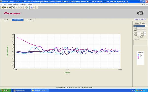

Jeg har taget nogle målinger på group delay, og det undrer mig at før kalibrering (første billede) at centeren ser mere normal ud end på billede 2, efter kalibrering set med mine øjne. Den går rimelig stejlt.
Ser jeres øjne det samme?
Group Delay [M/sec] lodret
Frekvens Frekvens [Hz] Vandret
Billede 1 FØR
Mørkeblå SB, Lyseblå Surrond A, Center Lyserød, Lilla Front (Ligner Sort)
Billede 2 Efter
Tænker på centeren, kan ikke forstå grafen går så stejl opad.
M.v.h Jack

Mit bud er, at grafen viser at din center ikke spiller i korrekt fase efter korrektion, hvilket lyder mærkeligt!
Har du prøvet at køre kalibrering igen for at se om samme fejl viser sig igen?
Din center står ikke længere væk end fronterne?

Equalizeren, laver samme fejl igen, har gjort det manuelt. Min center står ikke længere væk end fronterne.

For mig ser det ud til at du har et generelt reverb på omkring 30ms.
I de dybe frekvenser er det lidt længere.
Det ser ud til, at du kan lade din EQ arbejde i tidsrummet 0-80ms og ikke op til 160ms, hvor linierne er stabile.
Synes ikke graferne er vildt logiske og måske tolker jeg dem forkert, men det var mit bud!
