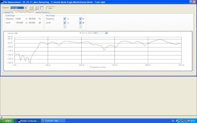

Så er der målinger.
Bass Trap er sat op og Super Chunk.
Link til Ukomprimerede målinger på Picasa
Målingerne er i det akustiske område. 20 dB. peak eller dal, svarer til en 4,5 dB.
Målingerne går fra 0-250Hz.
Nye målinger vil blive lagt op, så snart jeg har fået sat scene molton op, foran vindue partiet.
Alt i alt synes jeg målingerne er meget fine, hva synes i?
Front Left
Centre
Front Right
Rear Left
Rear Right
Left Sub
Right Sub

JackD
Indlæg: 2034
Sendt: 14 Oktober 2011 kl. 20:56 | IP-adresse registreret
power watt skrev:
hvor kan man lærer om lyd kurver på normal sprog ?
Hvor du kan læse om det, ved jeg ikke, dette er mine egne erfaringer med Meridian.
Hvis du tænker på Meridian programmet går det fra 0-250Hz. Jeg kalibrerer mit anlæg til 75dB. med en decibel måler fra Audio
Shack.
Meridian Rum-korrektion arbejder kun i området fra 0-250Hz.
Alt under 20Hz vil du højst sandsynligt ikke kunne høre men kun mærke.
Den lodrette akse er amplituden, og den vandrette er Hz.
Jeg har sat følsomheden på 1,4V i konfigurationsporgrammet.
Fra 20Hz til 30Hz ca. skal kurven være stigende alt efter hvor dybt din sub går.
Din bass-respons kurve skal være så linnier som muligt, og lægge omkring 90dB.
Du skal tænke modsat når du kigger på dine kurver.
Fx. er 96dB. lavere end 84dB.
Det er ligesom når du skruer op på recieveren, så jo tættere du kommer nul, jo højere er musikken.
M.v.h Jack
