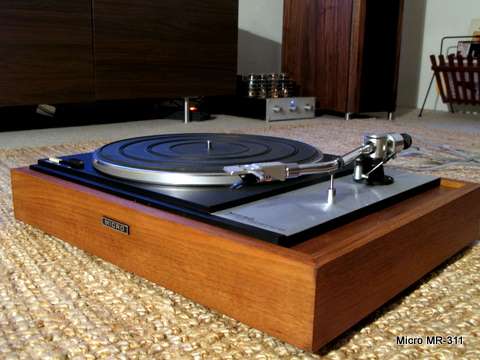

Det startede med jeg købte en Micro, som man kan se her:
Den er monteret med formentlig slidt OM30 og spiller hæderligt på min project tube-box 2. Direkte sammenlignet med mit
cd-anlæg kommer den dog fuldstændig til kort på næsten alle områder, men den har momenter udover den charme en
pladespiller har. Udseende, knitren, lyttevenlighed og så er der en eller anden dynamik i visse trommer.
Disse momenter skal udforskes mere og jeg glæder mig
Den bliver dog snart overdraget til min kammerat som var forbi og blev forelsket i den, så nu skal den spille i et jysk
køkken, herligt.

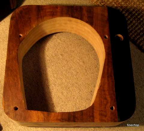

Formen bliver nogenlunde som den her, så må vi se mht. træet.

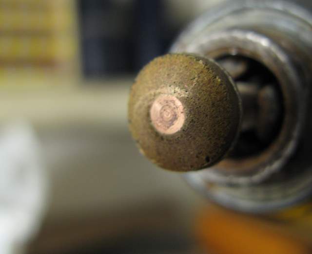

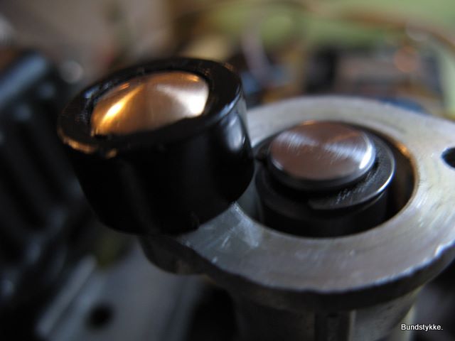

Mht. bundlejet under pladetallerkenen er der jo mulighed for article_id=128">Dette sæt.
Jeg har ikke købt dette sæt, men drejet/poleret messing bundstykket op. Motorens spindel skal også ud og bunden på den
poleres op. Det kan gøres ved at monterer spindelen i en eller anden form for roterende maskine.

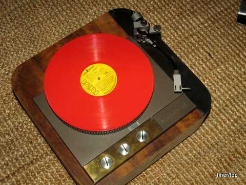

Min plint bliver i Mdf og finish bliver lavet med finer ca. som på billedet.
Jeg smurte først min motor i fedt, men da fedtet bliver mere trægt når motor er kold skiftede jeg til olie. Maskinen kørte ikke 33
1/3 før efter ca. 10 min.
Efter polering af spindelbunden, som roterer/hviler på noget som ligner en lille kugle oliesmøring, kører den lige over 33 1/3 fra
koldstart og hastigheden ændrer sig ikke meget når den bliver varm.

Her billeder af bundstykket før afdrejning/polering
Man kan tydeligt se erodering og at anlægsfladen er flad.

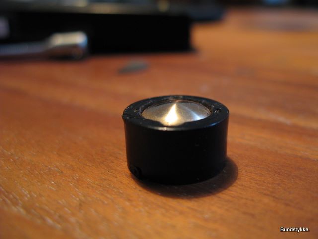

Efter polering.

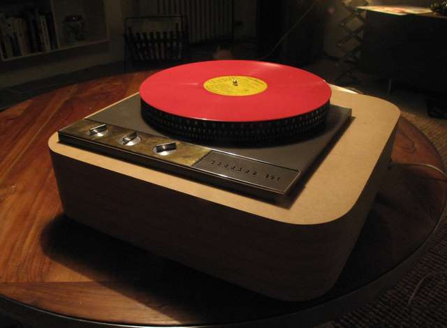

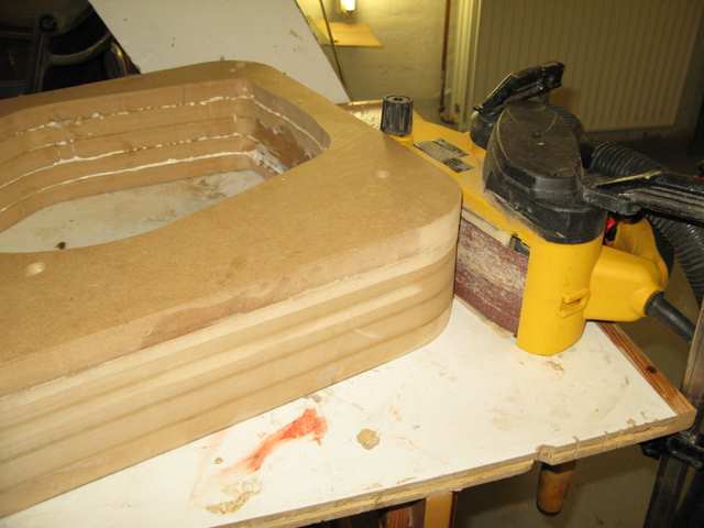

Her er plinten undervejs.
Efter pudsning / rå mdf.

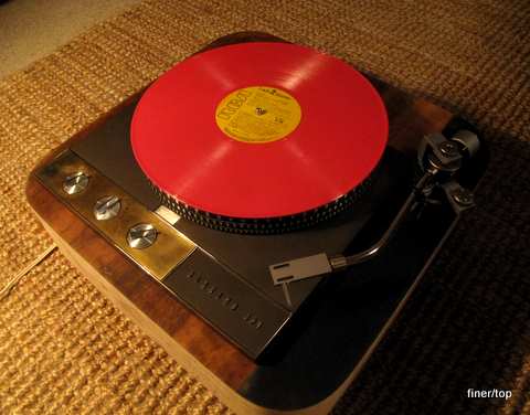

Fineren er ikke bestemt endnu, men det bliver ikke som billedet tidligere i tråden i Boyardrod, den bliver alligevel for

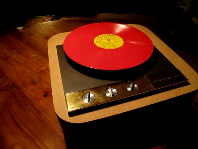

Der skal nok være noget om snakken, og som sagt så bliver min næste plint formentlig/ret sikkert:) i finer. Ryger sikkert
også på Kokomo kittet på et eller andet tidspunkt. Der skal være plads til forbedring.
Jeg havde lidt finer så kunne ikke dy mig for at lime lidt.
Siderne er ikke lavet endnu, men det bliver noget i samme stil.
Skulle gerne have pickup på plads efter weekenden og så glæder jeg mig bare til at høre musik .

I får lige et til med den åndsvage røde plade. Den er tynd som pergamentpapir og musikken ligeså.
