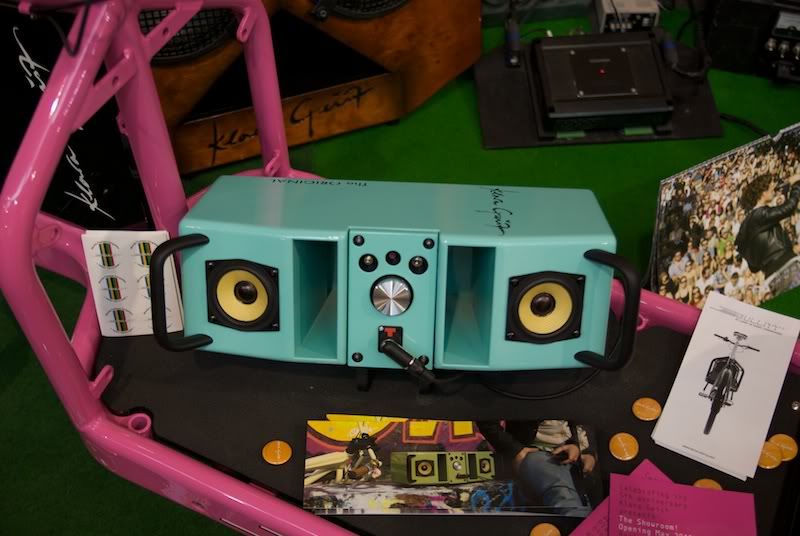

Jeg har længe gået og haft lyst til at lege med nogle fullrange enheder og nu har jeg tid, penge og faciliteter til det så nu skal det være. Sidste uge var jeg til cykelmesse i Berlin hvor jeg fandt denne:
Den er bestykket med to fullrange enheder (jeg tror det er dem her) og jeg fik at vide at det var et hornprincip. Jeg kunne godt tænke mig at lave noget småt og transportabelt så jeg har tænkt mig at kopiere denne i mere eller mindre grad.
Jeg har før bygget nogle basreflekshøjttalere, men jeg ved intet om horn og her kommer I ind i billedet. Kan I guide mig i retning af noget relevant litteratur, eksempler, beregninger osv om mindre fulrange horn.
Jeg ved godt at horn og "mindre" normalt ikke går så godt i spænd, men det kan åbenbart lade sig gøre, jvf. eksemplet ovenfor.

Altså, et ægte bashorn kan det simpelthen ikke være, det er fysisk umuligt i den størrelse. Der er nok snarere tale om et modificeret basrefleks/kvartbølge kabinet. Ønsker man lille størrelse kombineret med en rimelig virkningsgrad, er man nødt til at sælge den dybere bas, under 100 Hz. Det kan man så osse godt leve med i visse situationer.

>>mollecon: Det kan sagtens väre. Kvinden jeg snakkede med var ret daarlig til engelsk saa der var sikkert et par tekniske detaljer vedrörende det präcise princip for höjttaleren hun ikke fik sagt. Jeg ved godt at jeg ikke skal regne med at faa de store lyd- og bastryk ud af saa lille en höjttaler, men
mit maal er at faa saa meget musik ud af saadan to smaa fuldtoner som muligt, saa hvis det er mere realistisk at bygge et kvartbölgehorn/basrefleks/lukket saa gör jeg det:) Jeg har faktisk gode erfaringer med kvartbölgehorn, mine gamle AV K3 Super var vist med dette princip og de fik overraskende meget ud af de smaa enheder.
Jeg har maaske ogsaa lidt planer om at bygge en tilhörende sub til paa et tidspunkt, saa de dybe bastoner er ikke nödvendige i förste omgang.
