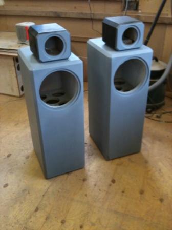

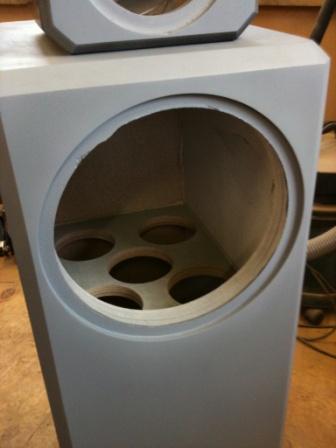

Jeg har søgt hjælp på "Selvbyggeri-forummet". Se evt. den mere udførlige beskrivelse der. Her er billederne, der hører til...
34 - 36 mm godstykkelse. 30 kg pr. baskabinet. 55 liter
Kan Scan Speak 25W/8565-01 og Scan Speak 13M/8640-00 spille sammen med en delefrekvens på 400 Hz? Hvilken diskant passer på toppen af de små mellemtonekabinetter?

Hej Lars,
Der skulle vel ikke være noget i vejen for at dele ved 400Hz, men jeg ville nok gå efter 250-300Hz.
Diskanten kunne være en D2004/602000 monteret i rør eller kantet kasse for at følge stilen.

De ligner lidt B&W 802, som er en klassiker. De ser fantastiske ud skal nok spille som en drøm

Tja - det kræver jo at jeg kommer over i kulden på værkstedet Ellers sker der jo ikke alverden! Jeg vil starte uden at kaste for mange gryn efter projektet, så i første omgang bliver det baseret på gulvtæppedæmpning af baskabinettet (ægte uld!) og genbrugskomponenter til filteret. Jeg forsøger mig med er 12 dB/oktavfilter efter bogen. 13M'eren får brug for noget sugekreds og det er jo temmelig vanskeligt, når man ikke har noget måleudstyr. Men vi får se, sagde den blinde til den døve...
