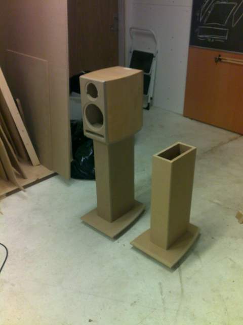

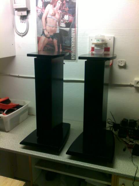

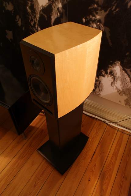

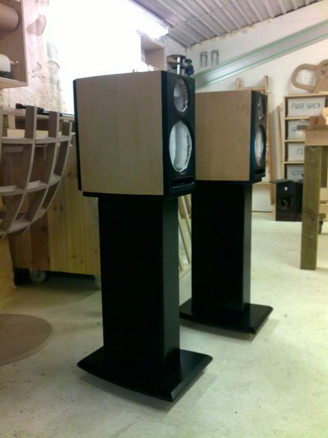

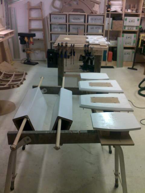

Nå her er lidt billeder af mit lille projekt.
Kvalliteten er sølle på de første (MOBIL SKIDT CAM)

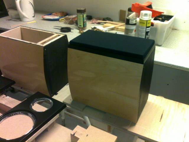

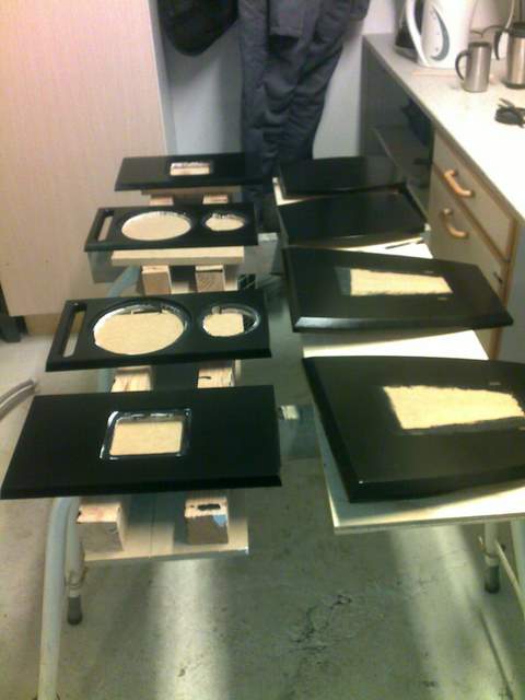

Det nye frontstof prøves.
Så begynder det at ligne noget.

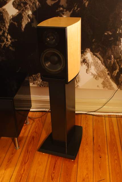

Home sweet home.

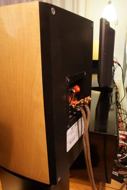

Bagpladerne er skruet på, for senere kunne ændre delefilter.
Ja så blev de færdige. Virkelig godt at få dem hjem igen
