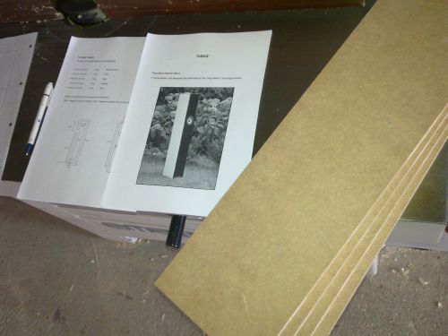

Jeg har ledt en del efter et hyggeligt lille nemt og billigt projekt, og der må man sige at Tabaq'en passer lige ind!
Udover det ser jeg også frem til at prøve en singledriver-højttaler, da nogle mennesker siger at de har visse udtalte fordele (undskyld min stakkels hullede hukommelse, men jeg kan ikke helt huske hvilke )

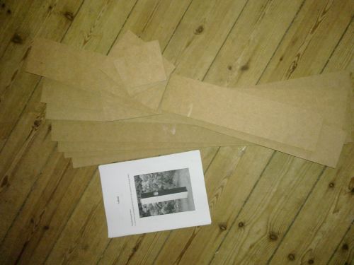

Jeg printede bygge-beskrivelsen ud og fik 2 stykker MDF af 80X120cm, så langt så godt!
Idag tog vi så op til min far som har en RIGTIG rundsav! (han er tømrer ) Så fik savet nogle plader ud knægten og jeg og det er det, der nu følger billeder af:
De første par plader:
Knægten med et par plader:
Her indstiller han rundsaven:
Klar til at save, mens knægten viser sig for kameraet:

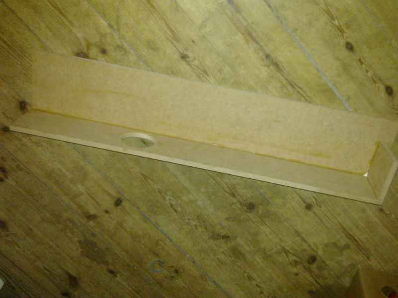

Og til sidst, alle pladerne på mit stuegulv:

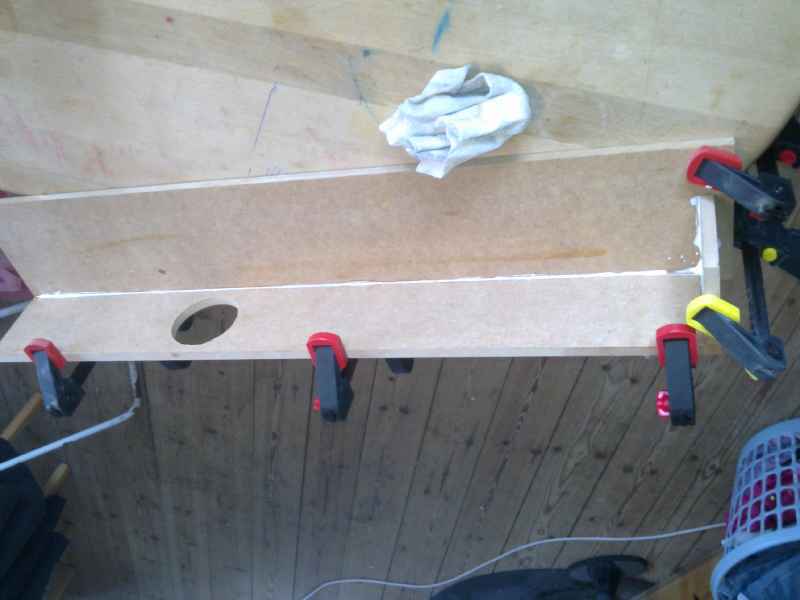

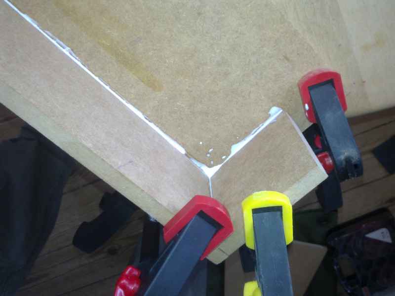

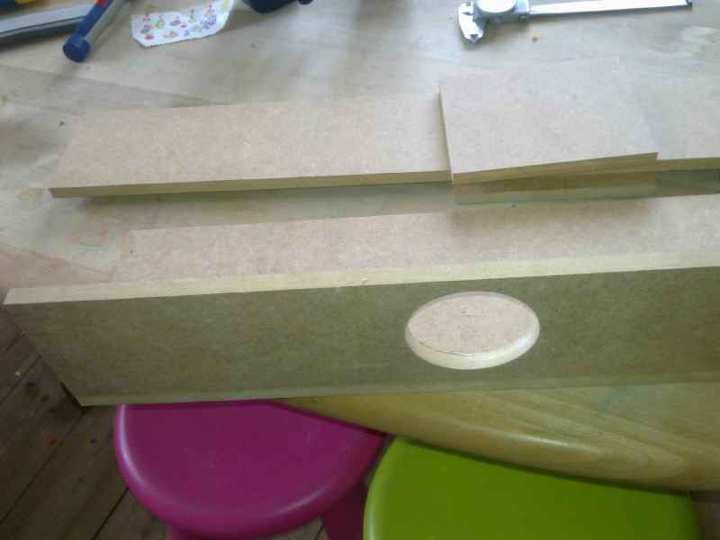

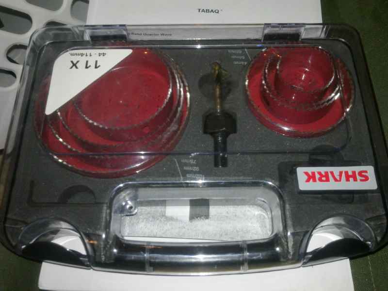

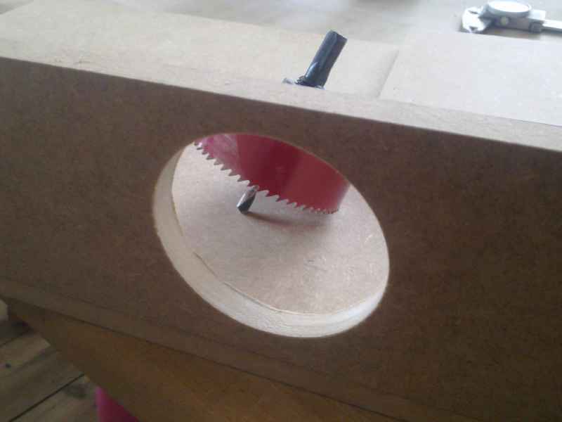

Nå, så skal der ske lidt her i weekenden... Jeg har købt et sæt hulsave i den lokale trælast, og så skulle der gerne kunne blive hul

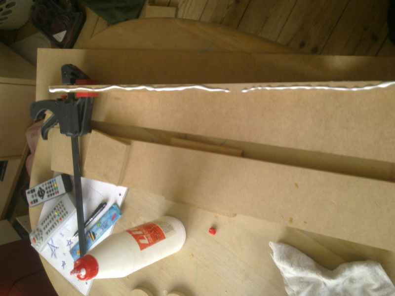

Lidt limning skulle der også gerne gang i, jeg fandt et sæt billige lyntvinger, så vi burde være klar

jeg har selv et sæt og lyden overraskede mig meget.
de er meget lyttevenlige, så længe de ikke bliver presset (selvsagt).
og så lige en detalje, husk at mal pladerne der udgør basrefleksen i bunden INDEN du samler kabinetterne. ellers skal man igang med en lille pensel og en del pillearbejde.
ARGH! du siger noget! men mon ikke man kan spraye derind hvis man dåse-maler dem...

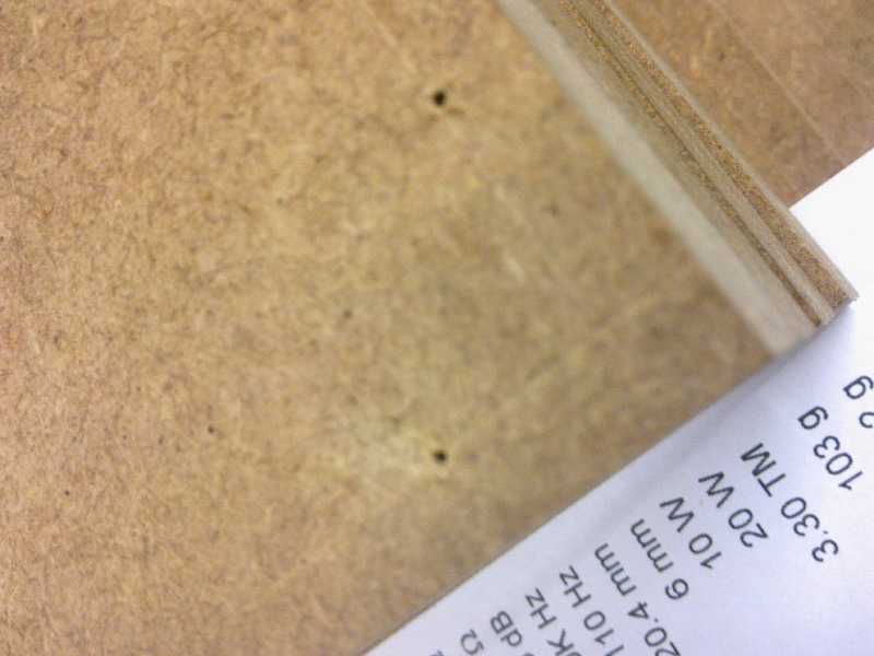

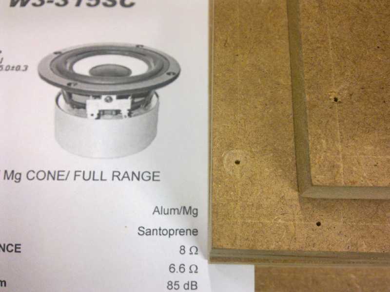

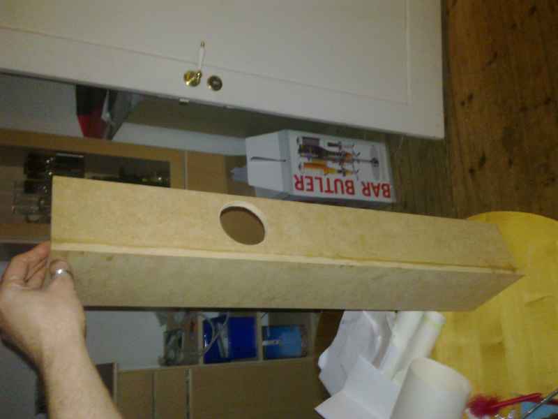

Så er der boret nogle små huller til nogle dykkere til at hjælpe med at holde det på plads under limning:
Og her er mit nye værktøj:
Og her følger billeder af huller... og lidt forskellig limning...
Jeg vil godt på forhånd advare mod næste billede, knægten er jo gal!? *G*
