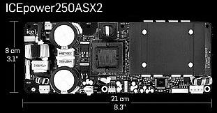

Jeg har bestilt en Modu Galaxy Maggiorato GX183 124 x 230 mm
Så håber jeg håber jeg at min ICEPower 250ASX2 kan være i den.
Sendt: 23 Januar 2010 kl. 20:27 | IP-adresse registreret
Hæld og lykke pof@. Målene på 250ASX2 ICEpower
modulet står på mit billede, hvis du ikke har set det.
pof@
Bruger siden: 15 Januar 2007
Indlæg: 941
Sendt: 23 Januar 2010 kl. 20:36 | IP-adresse registreret
Jeg har allerede mit modul, og har målt på det. Det er mere Modu's mål der ikke er helt fuldstændige.
