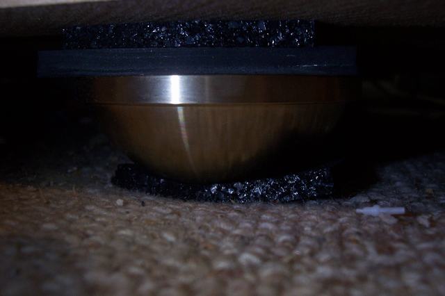

Jeg bruger først noget blødt gummi, så en fod ovenpå det, og ovenpå foden et lag hård gummi og et lag blødt...
Det er ikke godt nok... jeg skal ha forsøgt med pølser af blød gummi, for at se om jeg kan holde vibrationerne fra mit trægulv...

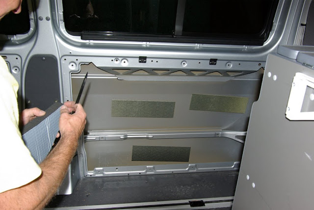

Da min familie klagede over at gulvet på toilettet vibrerede, måtte jeg gøre noget.
Da jeg i sin tid isolerede min autocamper brugte jeg et Tysk produkt med navnet
10 mm Extrem. Da jeg havde nogle rester, skar jeg et passende stykke og lagde
under min subwoofer her, så var problemet løst.

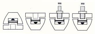

De der finite-elemente dimser, kobler altså fuldt ud lige så meget som en vanlig spike.
Der sidder bare en kugle ind imellem top og bund, og står den solidt vil den koble fuldt ud lige så meget.
Kan godt ske de lyder bedre, men at sige de dæmper er en løgn…
”sakset fra deres egen side”
Inside, there's still a single contact ceramic ball, with a rubber Gring providing a damped iunction between top and bottom parts. But now, the structure is beefed up, with a thicker base and a contoured top cap, providing greater mass, a larger contact area and spreading internal resonance more evenly. The result looks nicer, feels far heavier and more solid and is more widely applicable. Howso? The larger contact area increases stability and allows the CeraBalls use with heavier loads.

Nu er og vil god lyd efter min mening altid være en personlig smagssag - herunder i hvilken grad man ønsker vibrations- og/eller resonansdæmpning i sine AV-komponenter, AV-rack eller gulv mv.  Jeg er ikke bekendt med om du har personlig erfaring med Finite-Elemente´s produkter, men jeg har i hvert fald selv fået et godt  lydmæssigt resultat ud af at sætte 4 stk. Finite-Elemente Ceraball Unversal direkte koblet under min subwoofer (ikke under de eksisterende gummifødder), herunder også balanceret dæmpning af tidligere uønsket resonans og vibration i mit solide plankegulv (ikke dæmpning af de ikke-retningsbestemte lydbølger fra min subwoofer), som min receiver subwoofer var årsag til ved normal lydstyrke på 25-30 ud af 100 og LFE sat til 0. At jeg så ovenikøbet - på trods af et allerede fantastisk Blu-ray HomeCinema System fra Pioneer (LX01BD) -  samtidig positivt fik løftet lydbilledet en smule i form af en endnu mere "rolig" og veldifineret lyd er jo kun en dejlig sideeffekt Vibrationerne i mit trægulv er ikke væk, men min oplevelse er, at de er blevet mindre, end før jeg satte disse fødder under subben. Jeg tror i øvrigt heller ikke, at der findes fødder/baser eller lignende, som 100 % vil fjerne uønskede vibrationer under hverken en subwoofer, andre AV-komponenter eller et AV-kabinet, da det vil kræve helt andre langt mere radikale og væsentligt dyrere ændringer, f.eks. opbygningen af ens gulvkonstruktion, hvor man har sit AV-kabinet og udstyr stående - men det har heller aldrig været mit ønske fuldstændigt at fjerne vibrationerne.
I øvrigt er der ikke "bare" tale om en hvilken som helst "bold", men en eller flere keramiske kugler, der er lagt ind i et lille hulrum mellem top- og bundstykke med en elastomerring i fødderne, der er udført i aluminium (eller i rustfrit stål, hvis man vælger en af de større modeller). Den eller de keramiske kugler er sammen med elastomerringen - som jeg forstår det - dem der hovedsageligt gør forskellen. Antallet af keramiske kugler varierer alt efter om man vælger at købe Ceraballs, Cerapucs eller Cerabase som fødder. Om man så bør købe den eller anden slags af disse fødder vil afhænge af, hvor meget vægt, fødderne skal understøtte, hvilket firmaet på deres hjemmeside giver god vejledning om. Der er sikkert andre gode løsninger på markedet udover disse. Jeg har blot givet udtryk for min egen personlige erfaring med anvendelse af Ceraball Universal, som vægtmæssigt vil matche fint med de fleste subs, da den anbefalede vægt på disse fødder er anbefalet til 0,5 - 80 kg for optimal udnyttelse.
Citat med mere info om konceptet/føddernes egenskaber fra Finite-Elemente´s egen hjemmeside:
"The CERA technology is based on direct coupling for effective transfer of sound interfering resonance. Fast resonance transfer is provided by extreme hard high-tech ceramic balls. Combined with precision machined materials like stainless steel or aluminum the optimum balance between damping and deflection is achieved. The resulting vacuum effect draws off unwanted resonance directly where it evolves.
The clear advantage: no resonance build-up, no overdamping, no loss of deflection. The CERA technology improves the sound wherever sound-impairing resonance restricts the musicality."
Die Funktion von Ceraball
Die Funktion von Cerapuc
ceraball Spider ceraball Universal cerapuc cerabase
loadable up to: 100 kg (set of 4) 160 kg (set of 4) 300 kg (set of 4) 500 kg (set of 4)
recommended
load range:
0,5 up to 40 kg 0,5 up to 80 kg 15 up to 200 kg 25 up to 500 kg
Die Funktion von Cerabase
recommended
load range:
recommended
load range:
Se nærmere på: http://www.finite-elemente.de/en/zubehoer/ceraball/funktion
