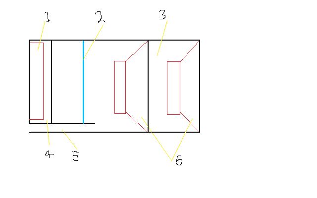

Kabinettet:
1: Forstærkeren
2: Afstivning
3: Lukket kabinet imellem de 2 enheder, som kun lige er lang nok til at den yderste enhed kan       være den Pga den bagerste enhedes slaglængde..der er ca 10mm i overskud..
4: Forstærkeren sidder i et lukket kabinet.
5: Basreflexrøret er lavet som et aflangt firkantet rør i kabinettes fulde bredde 200mm langt.
6: De 2 enheder..

Mollecon har ret, de to enheder opfører sig som een enhed med den halve Vas af værdien for de enkelte enheder.
Hvordan beregnede du porten og kabinetvolumen (det bagerste?) Linearteam siger 16 l og portresonansfrekvens omkring 30-34Hz

Jep er også interesseret i at høre mere om volumen, port osv... har det lukkede kabinets volumen imellem de to enehder nogen
betydning ?

"mellemrummet" skal være så lille som muligt. Ideelt skal enhederne sidde mod hverandre, med bagsiderne
pegende udad, da mellemrummet så kan laves meget lille. Derved kobler de bedst, og tidsforsinkelsen bliver minimal.

Jeg har lavet mit mellemrum således at der er ca 5-10 mm mellem Xmax på den bagerste enhed og  magneten på den yderste. Og jeg kan næsten ikke lave rummet mindre uden at gøre subben rigtig lang for at opnå de 30 liter som jeg har udregnet som min..jeg lægger lige udregningen som jeg lavede ind imorgen tidlig..

Subben er beregnet i WinISD Beta med 29,7Liter og porten er tunet til 37,91Hz..Jeg kunne godt have tunet den noget lavere, men med noget større kabinet derefter. Og kabinet størrelsen begrænsede det til de 37Hz. Men med roomgain og de indstilingsmuligheder der er på en Hypex forstærker er det længe rigeligt..
Hvis det har interesse, kan jeg godt maile WinISD filen.

I princippet lægger volumet af luft mellem enhederne sig til den bevægelige masse. I praksis lader det ikke til at betyde det store.
Når de er afstemt til godt 37 Hz, burde de nok highpass filtreres ved ca. 30 Hz - har Hypex'en ikke et filter?
